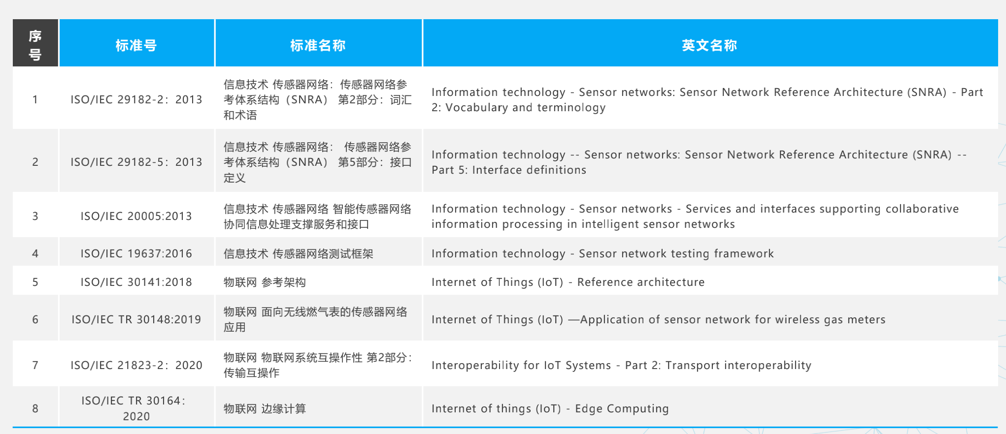

电子标准院雷根:目前,国内外操作系统相关的标准还比较少
图片1.png?imageView2/2/w/550

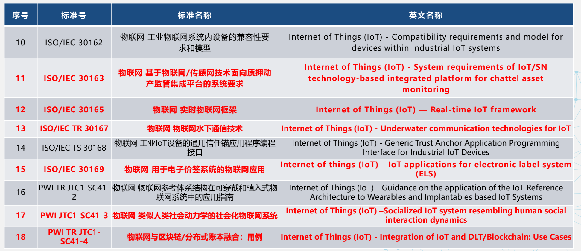

中国电子技术标准化研究院物联网研究中心网络技术研究室工程师雷根
“当前操作系统相关的国家标准还比较少,”中国电子技术标准化研究院物联网研究中心网络技术研究室工程师雷根介绍,其中安全类标准有5项,技术要求类标准有4项,分别占全部现行国内操作系统国家标准的28%和22%。对于操作系统核心功能(内核、框架)的标准,目前国内外是缺失状态。究其原因,雷根觉得有三点:首先,操作系统各家内核都有自己的特色,标准化技术点较少;第二,PC和移动系统架构有x86、arm、MIPS等,这些技术实现的差异较大,难于标准化;第三,事实标准居多,物联网操作系统标准正在发展初期,业界推动标准化的积极性还不够强。
因为硬件平台的碎片化、多样化,物联网操作系统需要具备占用资源少、运行功耗低、支持多种物联网互联协议、安全可靠并具备组网等能力。对此,业界玩家纷纷使出大招,满足物联网应用场景要求。归纳总结起来,主要有三条技术路线:
第一,减法路线。相关厂商基于PC和移动操作系统,对物联网终端设备进行裁剪,裁剪掉不必要的功能来适应物联网设备对功耗和资源的要求。这样的系统可以保持底层技术架构一致,利用原商业生态快速进入市场。但是因为这样的操作系统需要兼顾多种场景,难做到底层最优,也很难满足物联网新特征及需求。这个路线的主要代表是WindowsIoT Cores、Android Things。
第二,加法路线。基于原有轻量级的嵌入式操作系统添加相关通信协议等,达成物联网所需功能。这样厂商可以通过最小系统迭代适应多平台,低功耗控制和可靠性强。但对业务场景的支撑不足,重新构建新的生态体系困难。这个路线的主要代表是thingsqure、Contiki、Tiny OS。
第三,互联网路线。基于互联网厂家的云服务来对接自己的云平台,这样的操作系统可以与互联网紧密结合,有利于互联互通。但由于目前大多数厂商推出的物联网操作系统仅与自家服务相对应,很难做好生态共享。这个路线主要代表是AliOS Things、mbed OS、Azure RTOS。
雷根介绍,国内厂商目前主要采用加法路线推出自己的新型轻量级嵌入式操作系统,来满足物联网应用的特定需求。但他觉得互联网路线操作系统更有弯道超车的可能。

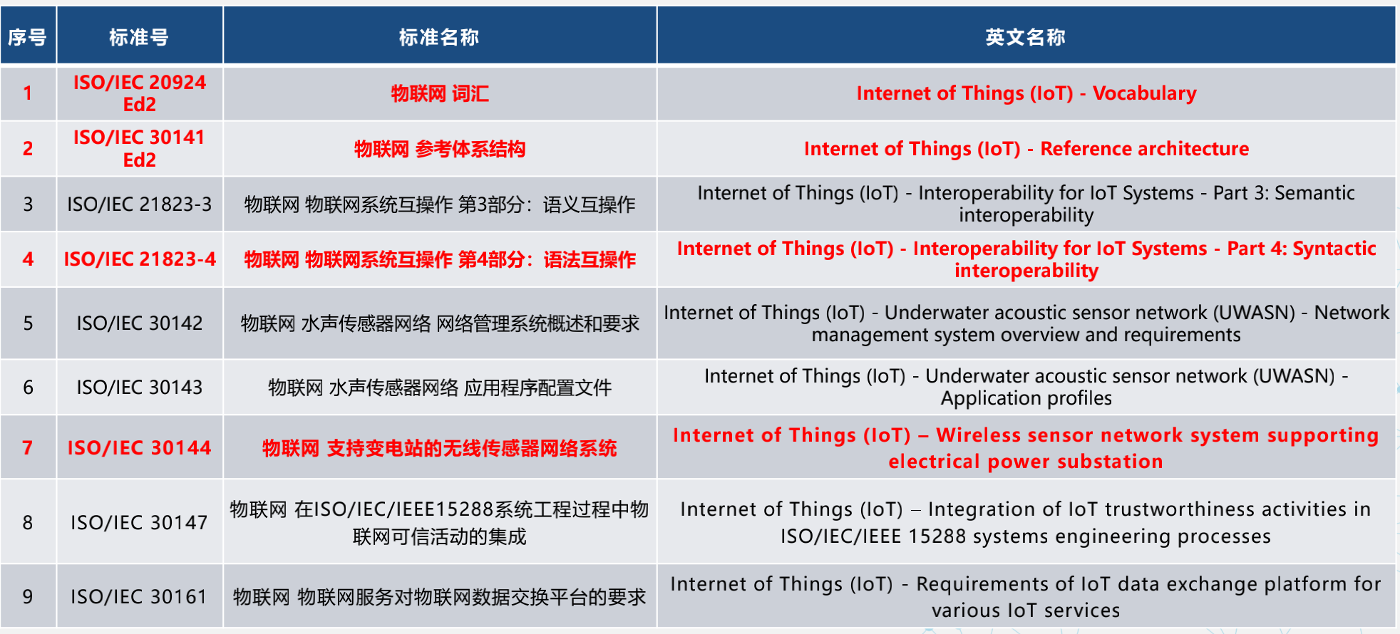

当前,我国物联网标准化成果颇丰,这为操作系统标准的推出奠定了基础。雷根介绍,我国共发布了物联网基础共性国标56项、行业标准2项,在研标准20项,覆盖了架构、传输、互操作、网关、接口、标识、测试与评价等相关基础性标准,开展了工业、农业、林业、智能家居、智慧城市、智慧医疗、金融质押等领域的应用标准。同时,国际上已发布物联网标准26项,其中我国主导的占8项,在研标准/技术报告18项,我国主导参与的有10项。电子标准院的下一步计划就是将面向多场景应用领域,依托标准化组织与产业联盟形成标准制定、测试认证全流程解决方案,吸引上下游厂商无缝连接,建设良好生态。
