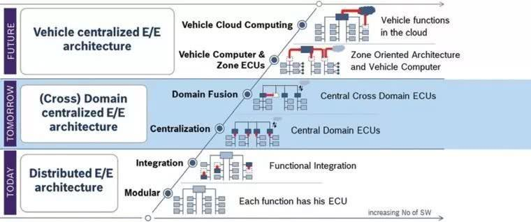

博世-未来汽车电子电气架构趋势
随着工业化、信息化两化融合,操作系统既需要满足ICT需求(云化、AI等软件生态),还需要满足工业需求(高可靠、硬实时)。崔云峰展示了一张博世汽车电子电气趋势图,最底端代表现在的汽车电子/电气架构,呈分布式、模块化特点,之后逐步演变为集中化的域控制器,据悉,目前智能座舱的域、车身控制的域、自动驾驶的域控制已经逐渐开始落地。未来,他表示,集中化趋势将进一步向前发展,工业智能节点向云端上移,电信核心业务下移,两者交点必将为电信操作系统提出更新的要求。
