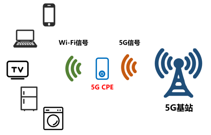

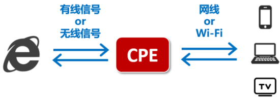

所谓“前置”,是指它总是站在用户设备的“前面”。它的作用,是将移动通信信号(4G、5G等)或有线宽带信号,转换成本地局域网信号,供用户设备使用。

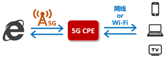

5G CPE
5G CPE,属于一种5G终端设备。它接收运营商基站发出的5G信号,然后转换成Wi-Fi信号或有线信号,让更多本地设备(手机、平板、电脑)上网。

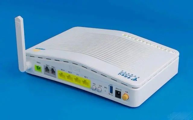

大家可以看出,5G CPE和我们家里光纤宽带的“光猫”功能非常类似。
光纤宽带所使用的光猫
其实,从本质上来说,“光猫”属于CPE的一种。“光猫”和5G CPE的区别在于,“光猫”向上连接的是运营商光纤接入网设备,而5G CPE连接的是5G基站。

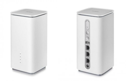

目前的5G CPE产品,都使用了和5G手机相同或类似的5G芯片,拥有强大的5G连接能力,支持SA/NSA组网,兼容4G/5G信号。在速率方面,5G CPE和“光猫”不相上下。
可以说,5G CPE就是一个加强版“光猫”。

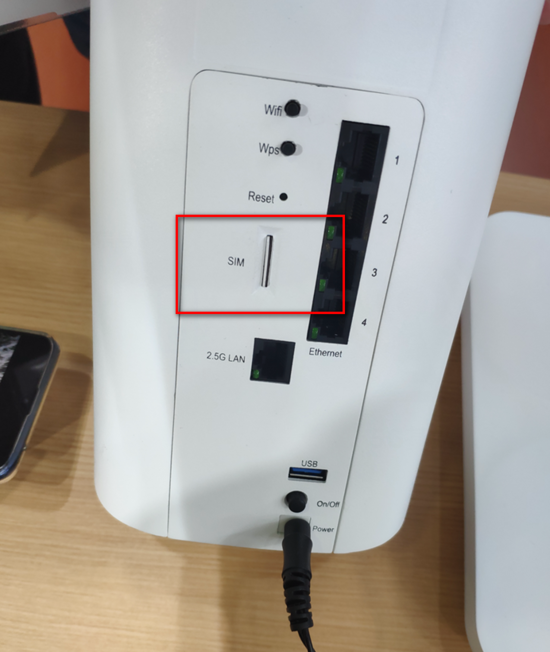

而5G CPE不同,只要有一张5G手机卡(现在网上的流量卡很便宜),就能高速上网。
CPE背后的卡槽

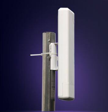

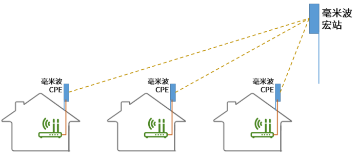

事实上,国外很多地区,因为地广人稀,所以很早就开始使用CPE。他们利用室外CPE接收基站信号,然后转成本地信号,以此来访问互联网。
固定无线宽带接入(fixed wireless access,FWA)
如果是毫米波CPE的话,就更来劲了
室外CPE
