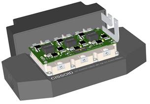

CXT-PLA3SA12450AA的一大优势,即门级驱动和功率部分(含有AlSiC针翅水冷底板)高度集成。该特点使得IPM与电驱总成的其他部分,如直流电容、冷却系统可以快速结合,如图2所示。CISSOID提供了各个部件的精确的3D参考设计,客户的系统设计人员由此作为起点,可在极短的时间内实现目标系统设计。
IPM充分利用了SiC功率器件的低导通和低开关损耗特性,并与门级驱动进行了系统级的协调以获得整体性能的最佳优化,在提供最优性能的同时,也有效地降低了散热系统的空间占用,并提高了功率转换器的效率。
A picture containing electronics, circuit
Description automatically generated
图2  CXT-PLA3SA12450AA与DC电容和水冷的集成

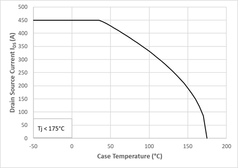

在Rjl(结到流体热阻)为 0.15°C/W,流速为10L/min(50%乙二醇,50%水),入口水温75°C的条件下,可以计算出最大连续漏极电流允许值与外壳温度之间的关系(基于最高结温时的导通电阻和最大工作结温来计算),如图3所示。
图3  CXT-PLA3SA12450AA最大连续漏极电流允许值与外壳温度之间的关系

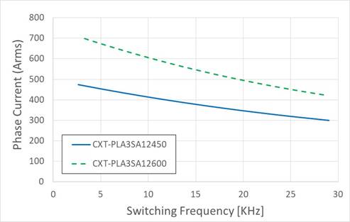

最大连续漏极电流(允许值)有助于理解和比较功率模块的额定电流;品质因数(Figure of Merit ,FoM)则揭示了相电流均值与开关频率的关系,如图4所示。该曲线是针对总线电压600V、外壳温度90°C、结温175°C和占空比为50%的情况计算的。FoM 曲线对于了解模块的适用性更为有用。由于CXT-PLA3SA12450AA的可扩展性,图4还推断出了1200V/600A 模块的安全工作范围(虚线所示)。
图4  CXT-PLA3SA12450AA的相电流(Arms)与开关频率的关系
(测试条件:VDC= 600V,Tc = 90°C,Tj <175°C,D = 50%),以及对未来的1200V/600A 模块(CXT-PLA3SA12600AA,正在开发中)进行推断

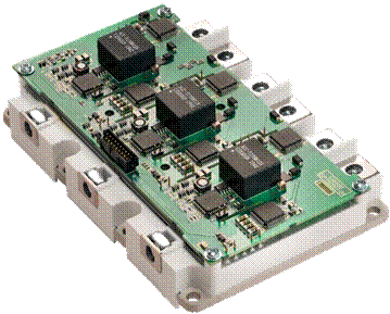

CXT-PLA3SA12450AA的三相全桥门极驱动器设计,充分利用了CISSOID在单相SiC门极驱动器上所积累的经验,例如,CISSOID分别针对62mm 1200V/300A 和快速开关 XM3 1200V/450A SiC功率模块设计的CMT-TIT8243 [1,2]和CMT-TIT0697 [3]单相栅极驱动器(见图5)。
和CMT-TIT8243、CMT-TIT0697一样,CXT-PLA3SA12450AA的最高工作环境温度也为 125°C,所有元件均经过了精心选择和尺寸确认,以保证在此额定温度下运行。该IPM还凭借 CISSOID的高温门极驱动器芯片组[4,5]以及低寄生电容(典型值为10pF)的电源变压器设计,使得高 dv/dt 和高温度环境下的共模电流降到最低点。
图5  用于快速开关XM3 1200V/450A SiC MOSFET功率模块的CMT-TIT0697门极驱动器板
CXT-PLA3SA12450AA 栅极驱动器仍有余量来支持功率模块的可扩展性。该模块的总门极电荷为 910nC。当开关频率为 25KHz 时,平均门极电流为 22.75mA。这远远低于板载隔离DC-DC 电源的最大电流能力95mA。因此,无需修改门极驱动器板,就可以提高功率模块的电流能力和门极充电。使用多个并联的门极电阻,实际的最大 dv/dt 值可达10~20 KV/µs 。门极驱动电路的设计可以抵抗高达 50KV/µs 的 dv/dt,从而在 dv/dt可靠性方面提供了足够的余量。
