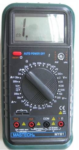

(1)将ON-OFF开关置于ON位置,检查9V电池,如果电池电压不足,或“BAT”将显示在显示器上,这时,则应更换电池;如果没有出现则按以下步骤进行;
(2)测试前,功能开关应放置于所需量程上,同时要注意指针的位置,如下图所示;

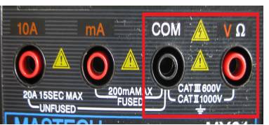

二、电压档的使用与注意事项

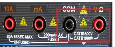

测电压时,必须把黑表笔插于COM孔,红表笔插于V孔,如下图红色框所示;

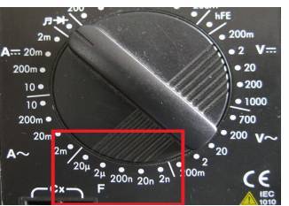

三、电容档的测量与注意事项
电容容量的测量方法

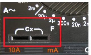

如下图方框所示,将指针打到电容档(F档)
在数字万用表的档位左下方有两个孔,上面写的是Cx,把需要测的电容原件插到里面就可以测了,要是有极性的电容要注意正负极

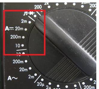

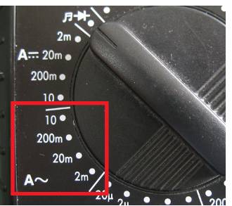

如下图方框所示,万用表电流档分为交流档与直流档两个,当测量电流时,必须将万用表指针打到相应的档位上才能进行测量。
交流档
直流档

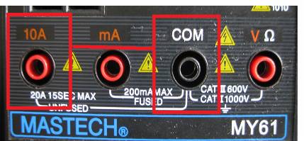

在测量电流时,若使用mA档进行测量,须把万用表黑表笔插在COM孔上,把红表笔插在mA档上,如下图方框所示;
若使用10A档进行测量,则黑表笔不变,仍插在COM孔上,而把红表笔拔出插到10A孔上,如下图方框所示。

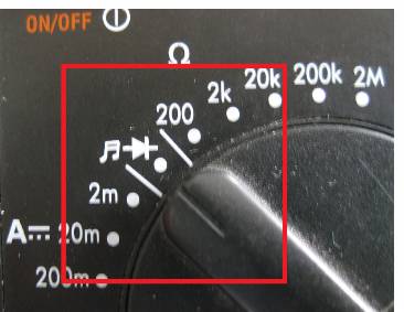

五、 二极管档的使用与注意事项
将万用表指针打到如下图方框所示二极管档,黑表笔插于COM孔,红表笔插于V孔。此档位除了可测量二极管外,还可用于测量三极管、编码开关、线路是否连通等。
下面以三极管和电位器来进行举例说明

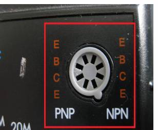

三极管的测量测量方法

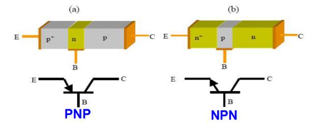

三极管的基本结构是两个反向连结的PN接面,也可简单地看做是两个二极管的相接,如下图所示,可有PNP和NPN两种组合。
三个接出来的端点依序称为射极(emitter, E)、基极(base, B)和集极(collector, C)
三极管的测量测量方法
将万用表调到二极管档位。这一档显示的是被测二极管两端的电压降。判断三极管的类型和极性时。将表笔接三极管的任意两脚,如果示值在700(单位毫伏)左右,表示是硅三极管。如果显示值在200左右,就是锗三极管。如果没有显示(开路状态显示1),则需要调换红黑表笔测试。此外还可以判断三极管的类型:红表笔接一脚(基极),另两脚分别接黑表笔都导通(显示数值),说明是NPN型三极管。若是黑表笔接一脚(基极),另两脚分别接红表笔都导通(显示数值),说明是PNP型三极管。至于发射极和集电极的判断还要用其他方法。
同时,通过电阻档,根据三极管放大倍数和内阻大小,也可判断三极管是NPN型还是PNP型。
判断三极管好坏
将表笔接三极管的任意两脚,如果没有显示(开路状态显示1)或蜂鸣器响,调换红黑表笔再进行测试,结果一样的,则可断定三极管是坏的。

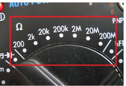

六、电阻档的使用与注意事项
将万用表指针打到如下图方框所示电阻档,黑表笔插于COM孔,红表笔插于V孔,再对被测电阻阻值进行测量。
电阻测量注意事项
(1)如果被测电阻值超出所选择量程的最大值,将显示过量程“1”,应选择更高的量程,对于大于1 MΩ或更高的电阻,要几秒钟后读数才能稳定,对于高阻值读数这是正常的。
(2)当无输入时,如开路情况,显示为“1”。
(3)当检查内部线路阻抗时,要保证被测线路所有电源断电,所有电容放电。
(4)200MΩ短路时约有四个字,测量时应从读数中减去,如测l00MΩ电阻时,显示为101.0,第四个字应被减去。
(5)可用电阻档粗略检测电容的好坏,用红表笔接电容器正极,黑表笔接电容器负极,万用表的基准电源将通过基准电阻对电容器充电,正常时万用表显示的充电电压将从一低值开始逐渐升高,直至显示溢出。如果充电开始即显示溢出“1”,说明电容器开路;如果始终显示为固定阻值或“000”,说明电容器漏电或短路。
(6)检查电路通断时,应将功能开关拨到“     ”档,而不要用电阻档。测量时只要没有听到蜂鸣声,即可判断电路不通。
(7)测量小阻值电阻时,应先将两表笔短路,读出表笔连线的自身电阻(一般为0。2~0。3欧),以对被测阻值作出修正。
(8)电阻档有过电压保护功能,瞬间误测规定范围内的电压不会造成损坏。例如,DT-830型 数字式万用表电阻档最大允许输入电压(直流或交流峰值)为250伏,这是误用电阻档测量电压时仪表的安全值,但不可带电(如电池、人体等等)测量电阻,这样会导致万用表电阻精度下降,甚至损坏。
