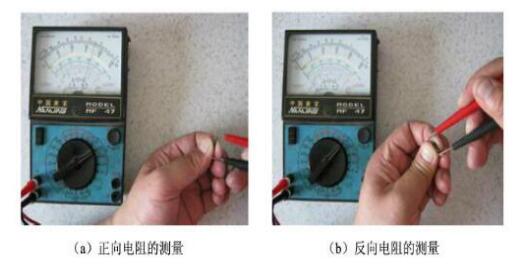

  采用指针型万用表测量二极管的正向电阻时,应将黑表笔接二极管的正极,红表笔接二极管的负极,而调换表笔后就可以测量二极管的反向电阻。普通二极管的正向电阻的阻值范围多为3~8KΩ,反向电阻的阻值应为无穷大。
  非在路检测:将万用表置于“Rx1k”挡,用黑表笔接二极管RM11的正极,红表笔接它的负极,所测得正向电阻的阻值为7.2kΩ左右,如图1所示;将万用表置于“Rx10k”挡,调换表笔测量它的反向电阻的阻值为无穷大,如图2所示。若正向电阻的阻值过大或为无穷大,说明该二极管导通电阻大或开路;若反向电阻的阻值过小或为0,说明该二极管漏电或击穿。
  在路检测。如图所示,将万用表置于“Rxl”挡,测二极管的正向电阻,阻值应为十几欧,而反向电阻的阻值应为无穷大。若正向电阻的阻值过大,则说明该二极管导通电阻过大或开路;若反向电阻的阻值过小或为0,则说明该二极管漏电或击穿。
