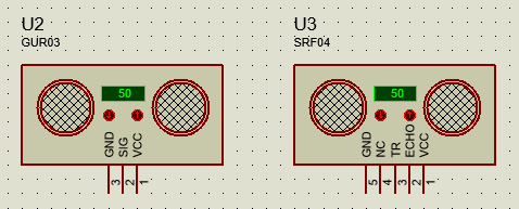

大多数人感觉超声波测距proteus仿真是无法实现的,虽然proteus自带的库有GUR03和SRF04两种模型,但是却与实际传感器使用方法相差甚远,即使求助度娘也很难找到简单易懂的教程。
之前很多人想做超声波测距仿真但都没有找到很好的办法去实现,在软件里没有这样的元件,有人用一个按键开关去模拟仿真,这样仿真出来的效果,非常不好。还有人用555时基电路产生一个延时信号(555电路作为超声波仿真的内部元件),来模拟超声波头发送后遇到回波返射回来的这阶段时间,来对单片机超声波测距单片机系统进行模拟,能完成对超声波测距模块大致仿真,但需要繁杂的设计。
下面是一个超声波测距模块的proteus模型,能直接用于proteus仿真,且使用方法与实际传感器几乎一致,模型如下图。楼主千辛万苦终于完成了仿真,分享交流一下,请大家不啬赐教!
(library文件见附件)
下面是仿真效果:
