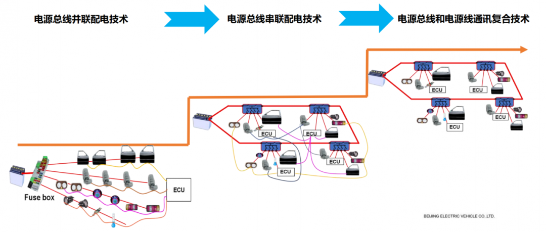

电动汽车线束布置的发展趋势
从电器盒内进行电源分配技术逐渐发展至全新电源总线(Power Bus)技术,实现低压电源与通信复合传输控制管理 新阶段,彻底颠覆当今线束布置原则,从而导致线束布置的全新变革。
电源总线并联配电技术 -- 电源总线串联配电技术 -- 电源总线和电源线通讯复合技术。

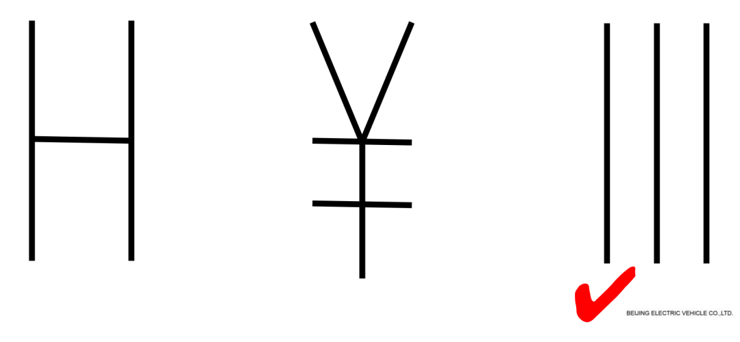

线束布置架构
汽车线束布置一般有 H 型、Y 型、E 型和川型等。总体来讲,如果高低压一起布置规划,一般优先以川型布置方式, 即高压线束在中央,低压线束分布两侧,避免了因高低压线束布置导致的 EMC 问题。

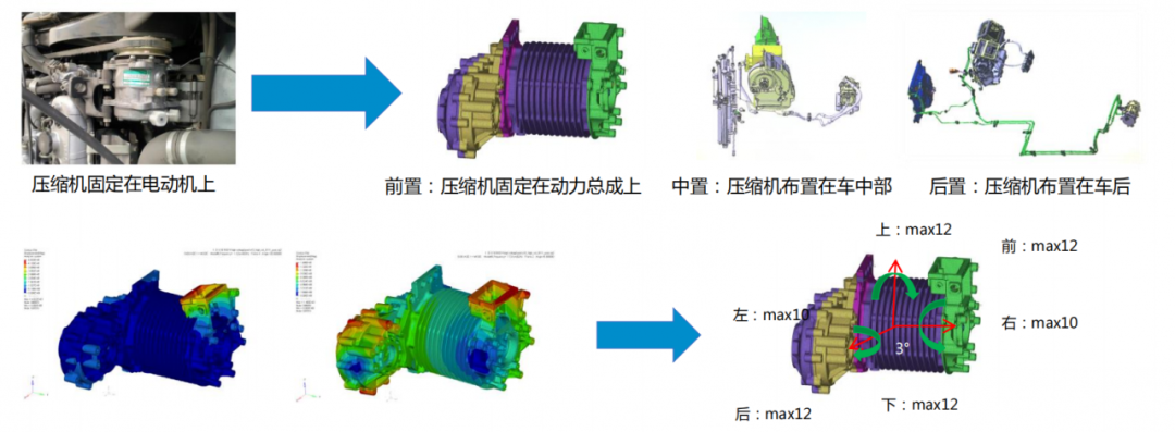

振动冲击
电动汽车动力总成,布置空间及 NVH 等诸多方面的振动冲击条件恶劣,故布置在振动源或动力总成上的线束必须 在振动本体上增加固定点,并且线束运动包络与其他零部件间隙至少为 25mm。
线束要承受动力总成瞬间最大位移、旋转角度带来的冲 击与振动;在布置上,考虑与动力总成的有足够的距离。

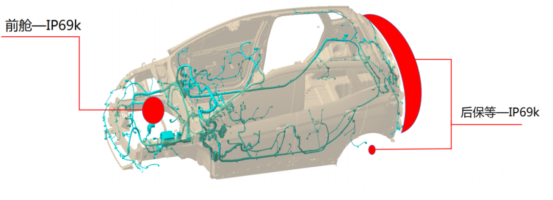

防水气密—整车线束
电动汽车对水最敏感,各地涉水准入要求也最为严格。总体来讲,左右纵梁形成平面以下室外线束连接器部分需要 达到 IP69k,可通过增加必要护板遮挡或提高连接器的布置位置满足防水要求。

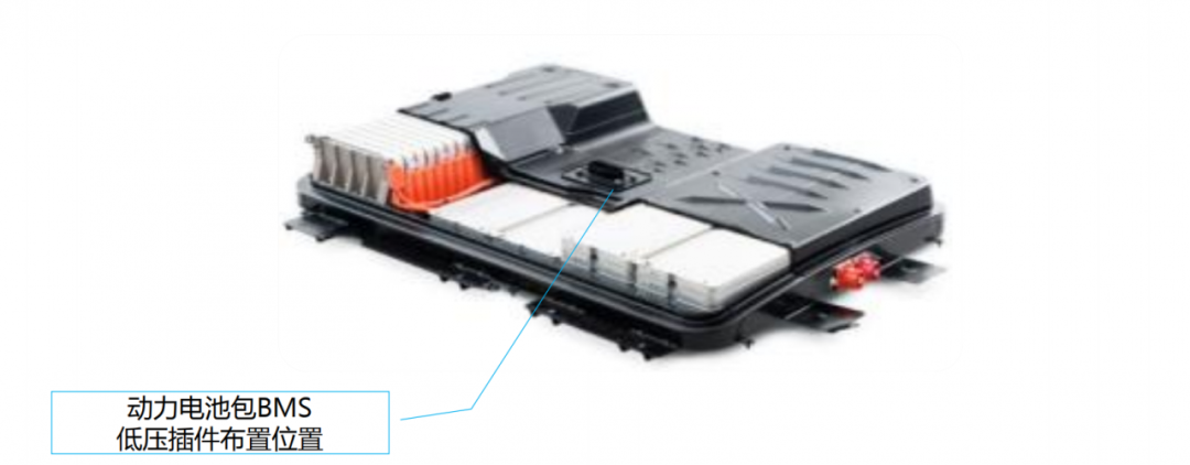

防水气密—动力电池线束
动力电池包全部采用汽车级插件,应布置在电池包后部或上部,从室内或后部出线,实现可靠的防水性能和装配维 修方便性。

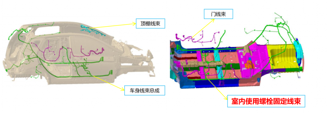

防水气密—室内线束
燃油汽车的室内线束基本以孔固定为主,为彻底解决线束固定孔进水问题,电动汽车室内线束全部采用直焊螺栓固定,当然室内部分镂空钣金仍然可以使用孔固定方式。

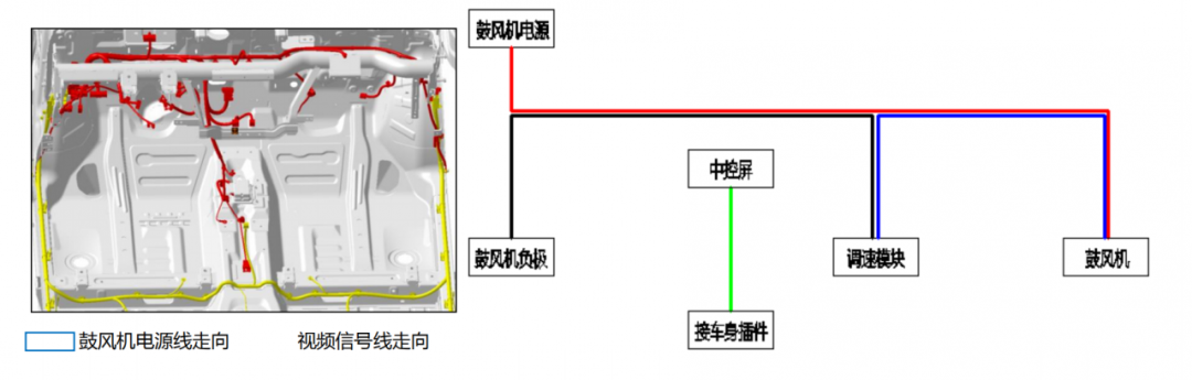

电磁干扰
相比燃油汽车,电动汽车电磁干扰更加强烈,除了降低干扰源和提高抗干扰能力,合理布置具有电磁干扰和被干扰 的电器件和合理布置线束这个传导路径,也是解决电磁干扰问题的重要方法。
以某车型开空调倒车中控大屏花屏为例,主要原因除了电器件自身原因外,线束选型和线束布置也是重要原因。将线 束中股份及电源线和视频信号线重叠布置分开后,影像效果明显好转。此外搭铁点的布置也是影响电磁干扰的重要原因。
