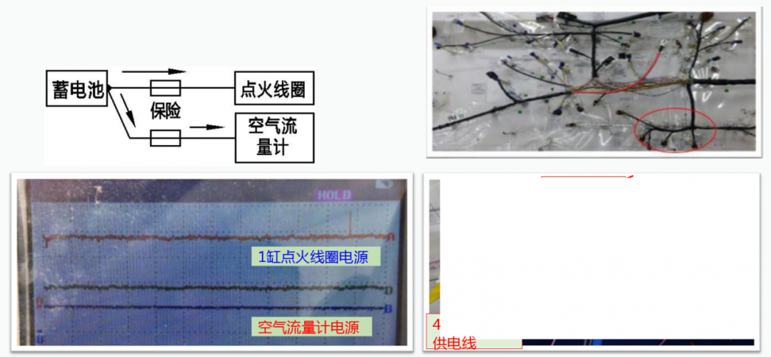

    案例:点火线圈与空气流量计共电源线,点火线圈上产生的反向电压干扰空气流量 计,导致其内部模块损坏。
    对电源波动敏感传感器类电器件,不能与点火线圈类电压波动大的电器件共用电源。

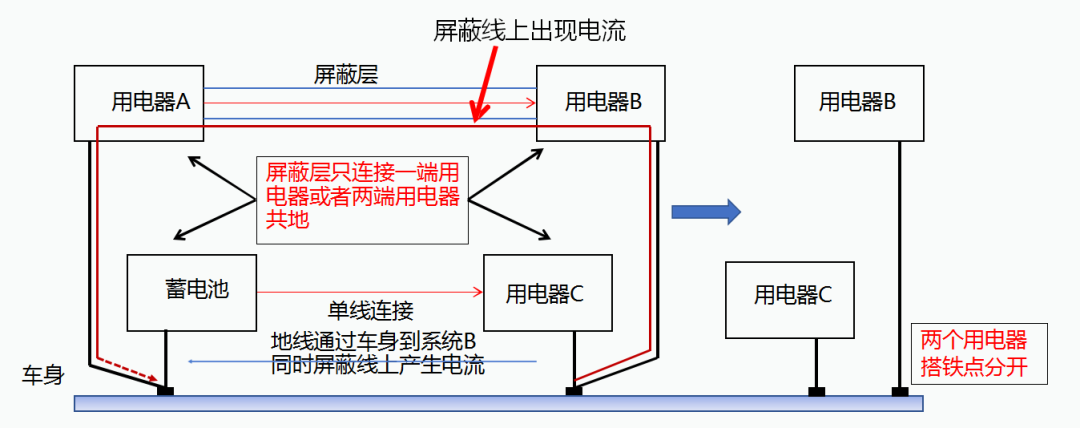

     搭铁部分 EMC 设计

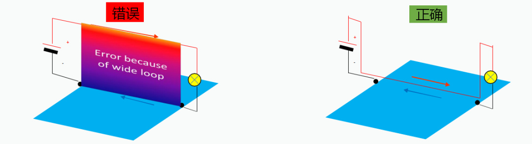

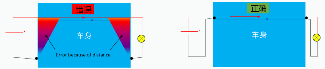

    1、搭铁点正确位置:搭铁点尽可能的靠近电源回路。
    2、搭铁回路和电源回路尽可能的靠近车身。

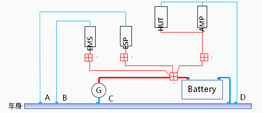

    3、各控制模块的电子地与大功率感性负载的地线分开搭铁;(A、B 和 C)
    4、安全系统的地要与其他电气地分开布置,甚至双搭铁;( A、B 和 D)
    5、同系统同搭铁,避免不同系统间的串扰(D 是影音系统共地)。
    6、12V 系统是单线制、负极搭铁,所以有屏蔽要求的系统屏蔽层与车身连接必须特别注意不能在屏蔽层上产生电流。

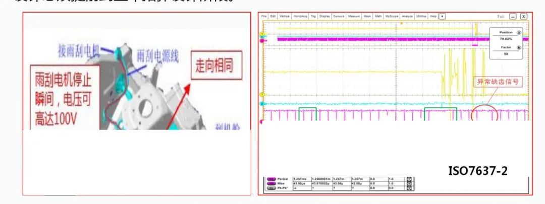

    3. 线束布置 EMC 设计

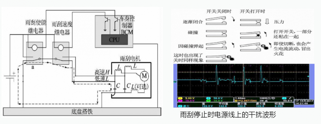

    案例:雨刮电源线与某霍尔传感器线束走向相同,雨刮电机能耗制动时产生的干 扰脉冲耦合到传感器电源线,导致传感器电源线被干扰,传感器信号丢失。
    传感器之类的弱信号线不与大功率感性负载的电源线、地线并行布线,类似 设计必须提前到整车拓扑设计阶段。
    (1)、弱信号线尽量减少与大功率感性负载的电源线、地线并行布线,如不能避免需要增强弱 信号用电器的抗干扰能力。
    (2)、高压线与低压线应分开布置,必须靠近时应尽可能垂直交叉布置。
    (3)、减少电源线、搭铁线的绕线,所有的电器件都就近取电、就近搭铁。特殊情况除外,系 统必须共地,如摄像头地回到主机内部搭铁。
