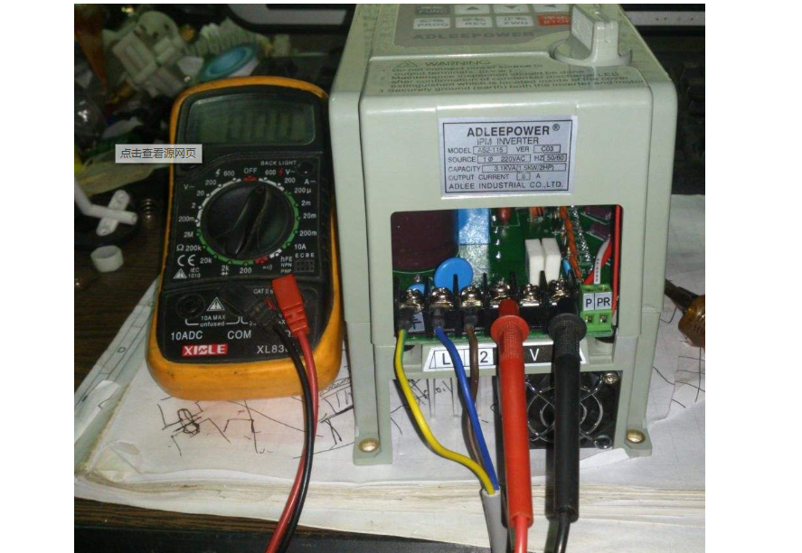

众所周知,变频器有很多的保护功能,如过流、过压、过载保护等等。随着工业自动化程度的不断提高,变频器也得到了非常广泛的应用。本文将为你讲解,如何使用万用表来测量变频器的好坏。
需要注意的是,为了人身安全,必须确保机器断电,并拆除变频器输入电源线R、S、T和输出线U、V、W后方可操作!首先把万用表打到“二级管”档,然后通过万用表的红色表笔和黑色表笔按以下步骤检测:
黑色表笔接触直流母线的负极P(+),红色表笔依次接触R、S、T,记录万用表上的显示值。然后再把红色表笔接触N(-),黑色表笔依次接触R、S、T,记录万用表的显示值。六次显示值如果基本平衡,则表明变频器二极管整流或软启电阻无问题,反之相应位置的整流模块或软启电阻损坏,现象:无显示。
红色表笔接触直流母线的负极P(+),黑色表笔依次接触U、V、W,记录万用表上的显示值。然后再把黑色表笔接触N(-),红色表笔依次接触U、V、W,记录万用表的显示值。六次显示值如果基本平衡,则表明变频器IGBT逆变模块无问题,反之相应位置的IGBT逆变模块损坏,现象:无输出或报故障。
用变频器现场拖动一台功率匹配的异步电机空载运行,调节频率f,由50Hz开始下降一直到最低频率。在此过程用电流表检测电机空载电流,如果空载电流在频率下降过程中很平稳,能保持基本不变,那就是一台好变频器。最低频率可以这样计算,(同步转速-额定转速)×极对数p÷60。例如,一台4极电机,额定转速是1470转,最低频率=(1500-1470)×2÷60=1Hz。
