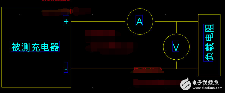

小编来说说测试充电器的方法。在论坛里看到有些人抱怨自己的充电器不行,在标称的最大电流下,输出电压下降太多!我想其中有一些应该和测试的方法有关。先来看一张测试的原理图。
万用表测充电器好坏(如何测试充电器的负载能力)

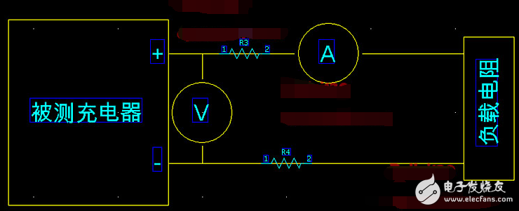

很多人都是这样测试的吧。理论上来说这样设置是没有问题的。但这是理想的状况,图中导线的电阻是忽略的,这在电流不大的时候,可以近似导线电阻为0.但在大电流的情况下,则完全不一样。看下面这张图:
导线总是会有阻值的!假设我们的导线R1=R2=0.2欧姆(电流表的阻值,我们暂且不计算在内),充电器的输出电流是2A,那么导线上的压降U=IXR=2X(0.2+0.2)=0.8V.如果充电器输出端的电压是5V,那么电压表测得的电压=5-0.8V=4.2V。4.2V在许多网友看来,完全是不合格的产品。
正确的测试设置应该是下面这张图:
电压表要接到输出端一侧,以消除导线电阻的影响。这样你才能得出正确的测试结果。
另外,真实的负载电阻应该是:负载电阻+R1+R2+电流表的电阻。电流》2A时,USB公头和母座之间的接触电阻也应该被考虑进来。

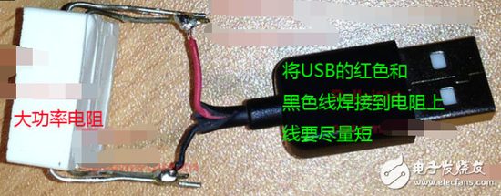

测试5V1A功率为5W的充电器:

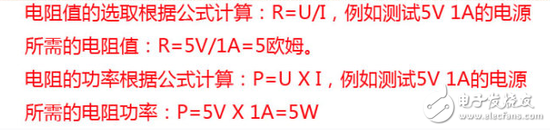

1,如果你的充电器标称的是5V1A的,那么你可以找一个5欧姆,功率为5W的电阻,作为负载电阻。(R=U/I=5V/1A=5欧姆,记住功率一定要是等于或者大于5W的,要不然会烧掉电阻的。另外测试时电阻会很烫,小心烫伤。)

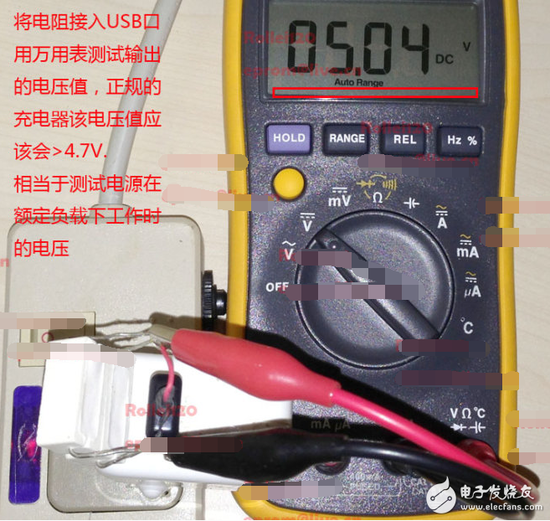

2,测试充电器连接此电阻工作时的USB端输出电压,如果输出电压低于4.7V,那么你的充电器有可能会是山寨的了。
