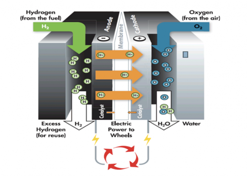

氢燃料电池通过质子交换膜(PEM)有效地从空气和氢气中产生零排放电力,而无需使用有毒材料。
燃料电池产生的是直流电(DC)。它是通过将氢电子传导通过阳极而产生的,在阳极氢电子穿过外部电路并返回到阴极。然后,逆变器将 DC 转换为给电机供电的交流电(AC)。
氢燃料电池工作原理

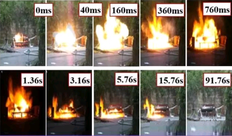

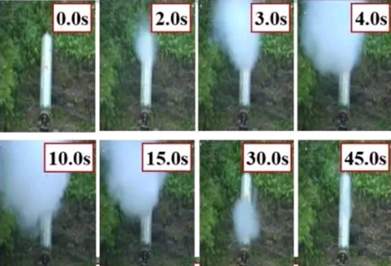

另一个是氢气瓶火烧试验,氢气燃烧前一秒火焰最大,一秒之后火焰骤降,15 秒内火焰熄灭,氢瓶依旧没有爆炸。
氢气瓶火烧试验

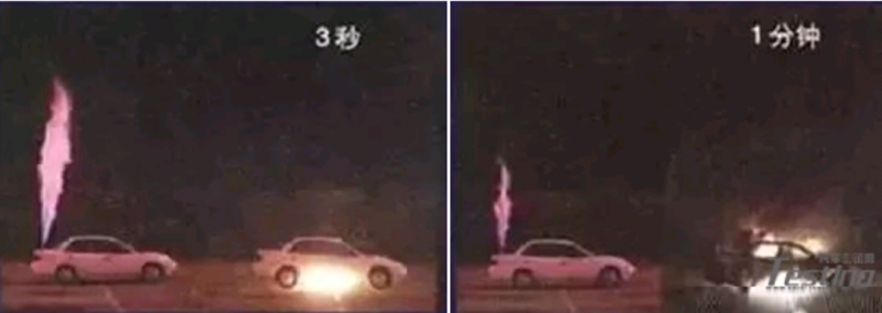

第三个是氢燃料电池车与汽油车燃料泄露点火试验。氢燃料电池车火焰是从后备箱往上窜,汽油车是汽油向下流;一分钟后前者依旧向上燃烧,汽车基本没有损坏,而汽油车已变成一个大火球。
通过三个试验可以看出,氢气爆炸并非我们想象的那么容易,氢气要比汽油安全。
氢燃料电池车与汽油车燃料泄露点火试验

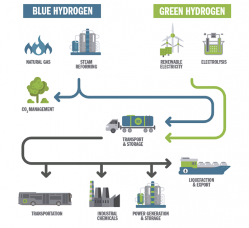

绿色氢的生产、运输和存储方式

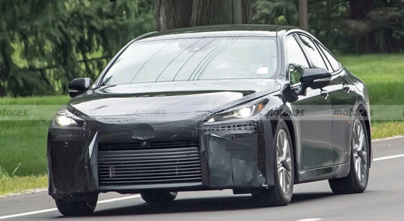

10 月:丰田宣布,以氢燃料为动力的续航 651 公里的量产版第二代丰田 Mirai 将于 12 月发布;
道路测试中曝光的丰田 Mirai 将于 2021 年上市

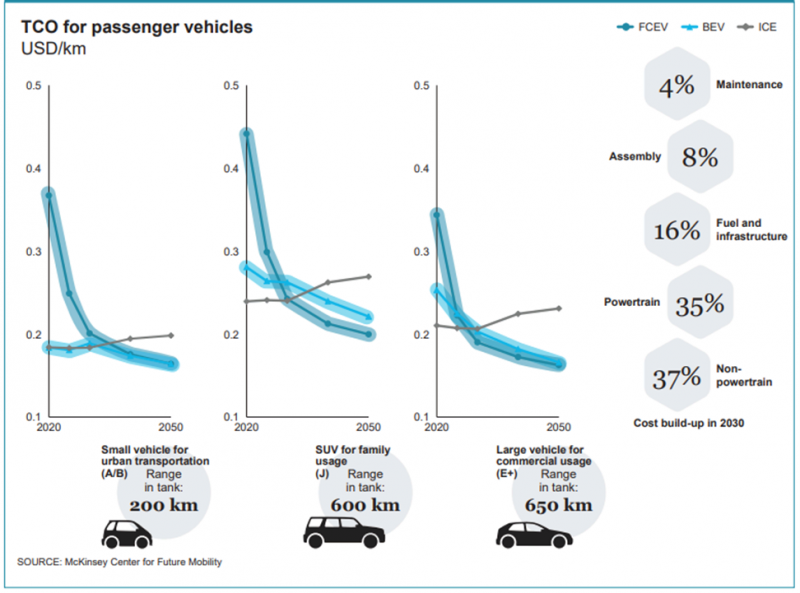

推广燃料电池车的最大障碍是比充电站贵几倍的加氢站成本(一座 100-200 万美元)。即使是确立了国家级氢能战略的德国,目前加氢站运营总数也不到 100 座,仅次于日本;我国有加氢站 66 座,全球排名第三,国土面积比例并不匹配。
还有氢燃料电池催化剂用的金属铂非常昂贵,比锂和钴贵得多;目前 FCEV 乘用车车型很少,可用性仅限于有足够数量加氢站的地区。
乘用车总拥有成本(TCO)轨迹
由 90 多个国际公司组成的国际氢能委员会(Hydrogen Council)预计,在未来十年中,许多氢气应用的成本将降低一半,从而可以与其他技术竞争。

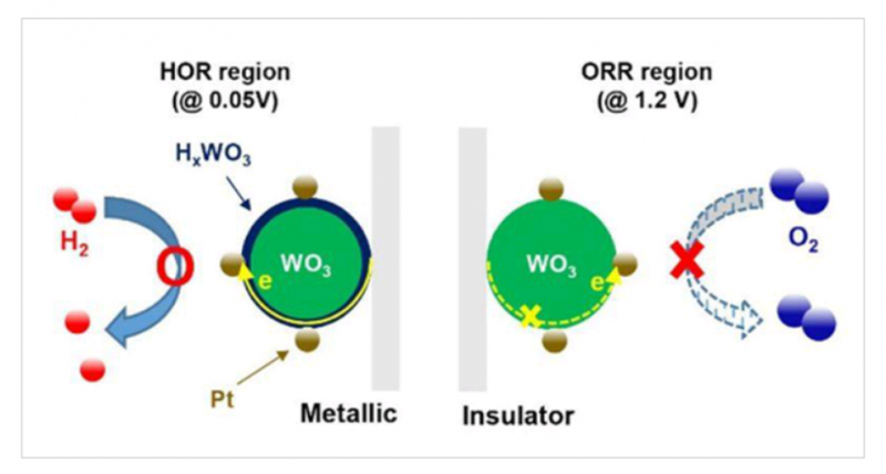

使用中,汽车燃料电池经常开和关断,在关断状态下,有害化学反应容易腐蚀电极,引起氢车辆长期耐久性问题。
浦项科技大学(POSTECH)研究团队采用了一种催化剂来解决氢汽车停驶时燃料电池的腐蚀问题。研究证明该催化剂铂 - 氢钨青铜(Pt/HxWO3)可促进氢氧化并选择性抑制氧还原反应(ORR)。
该项目着重于金属 - 绝缘体转变(Metal-Insulator Transition,MIT)现象,可根据周围环境有选择地改变材料的电导率。钨青铜通过插入和去除质子来改变电导率。燃料电池工作时,施加 WO3 的 MIT 现象会导致通过插入质子来维持 H-WO3 导体状态;当燃料电池关闭时,混合空气被吸入,从而增加了氧气压力,从而停止了不必要的电极反应,终止了阴极腐蚀。
MIT 可防止汽车燃料电池关闭并涌入氧气时电极降解
负责这项研究的 Yong-Tae Kim 教授说:“这项研究大大改善了汽车燃料电池的耐用性。通过这些发现,氢汽车的商业化将得到进一步促进。”

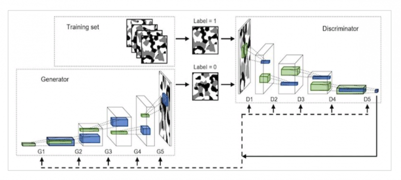

·通过机器学习提高燃料电池效率
电池的性能都与电极内部的孔或孔的排列和形状密切相关。这种微观结构将影响电池的充放电速度,以及燃料电池产生电能的多少。
这些孔非常小,在微米范围内。由于它们很小,因此很难研究将其与设备性能相关联所需的分辨率。伦敦帝国理工学院的研究人员设计了一种虚拟研究孔的方法。科学家们能够通过应用机器学习来进行三维仿真,以此方式获得微观结构的知识来预测性能。
研究人员采用了一种称为深度卷积生成对抗网络(DC-GAN)的机器学习技术生成微观结构的三维图像。该方法使用一种圆形粒子加速器获得训练数据来加速带电粒子,直到它们接近光速,产生非常明亮的光,即同步加速器光。
帝国大学地球科学与工程学系的 Andrea Gayon-Lombardo 说:“这一技术可帮助我们放大电池和单元,了解哪些特性会影响整体性能。开发这样的基于图像的机器学习技术可以开辟分析图像的新方法。”
机器学习算法结构及学习微观结构数据“本质”的方法

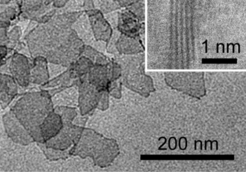

·让燃料电池催化剂尺寸更合适
燃料电池中使用的铂稀有且极昂贵。电极上需要有精密的催化剂,而铂在氧化还原反应中起着核心作用。
为了寻找理想解决方案,慕尼黑工业大学的跨学科研究团队成功优化了用于燃料电池催化的铂纳米颗粒尺寸,使新型催化剂的性能达到最好工艺的两倍。
他们创建了整个系统的计算机模型,但多小的铂原子簇催化活性最佳?Batyr Garlyyev 博士说:“事实证明,铂金堆叠具有某些最佳尺寸。”
Batyr Garlyyev 博士、Kathrin Kratzl 和 Marlon Rueck
他们“设计”的铂金“蛋”只有一个纳米大,且包含约 40 个铂原子颗粒。Roland Fischer 说:“这种数量级的铂催化剂体积小,但有大量的高活性点,因此具有很高的质量活性。”
