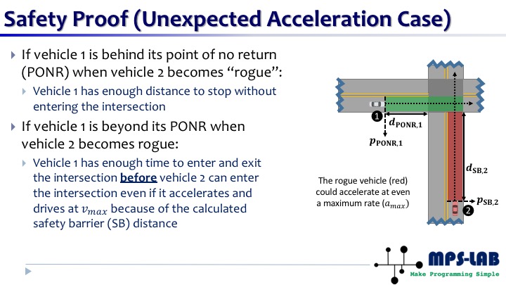

Shrivastava解释表示,整个过程涉及一台称为十字路口管理器(IM)的计算机。当每辆车驶近十字路口时,就会与IM联系,并说出类似这样的话:“我现在在这个地方,以这个速度行驶,我想直走或左转,经过你的十字路口。” 然后,IM会为这辆车预定好时间,以便其在特定的时间、以特定的车速、按特定的路线经过十字路口,同时也确保其不会与事先预定也要驶近同一区域的车辆相撞。
在接收到预定数据点后,驶近的车辆会确定到达十字路口的最佳路径,并让IM知道其计划。该计划实质上是一个位置-时间图,指定了汽车在任何时间点的位置。然后,该辆驶近的车可以遵循计划的轨迹到达十字路口,并继续遵循指示穿过十字路口。但是,如果事情没有按照计划进行呢?
Shrivastava则表示:“我们的算法可以让汽车在不停车的情况下,高效地穿过十字路口。但是在实际中的应用如何呢?如果我们想要在现实世界中采用十字路口管理系统,就需要系统非常强大,能够应对多种故障。”
想象一下,一台IM对驶近的车辆发出了详细的指示,但是该车没有按照计划行驶。也许需要在到达十字路口之前采取规避动作,以避免发生碰撞;也可能是传感器出现了问题,导致误报了车速或位置。
Shrivastava表示:“不管原因是什么,车辆只会做该做的,而不是预期需要做的。因此,我们需要一个足够强大的系统,即使面对此类不确定性,也能让汽车安全地穿过十字路口。”
黑科技,前瞻技术,自动驾驶,智能交通系统,无需停车穿过十字路口,十字路口交通
(图片来源:亚利桑那州立大学)

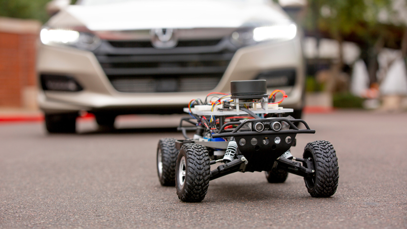

因此,Shrivastava与团队研发了一种算法,用于处理车辆在穿过十字路口时,突然开始加速或刹车的情况。该研究在概念上与之前的研究有所不同,以前的研究创造的IM算法只能在理想的环境中运行。研究人员研发的算法R2IM是一种强大且具有弹性的十字路口管理系统,能够允许车辆做出任意的行为,同时保证所有车辆的安全。
研究人员表示:“我们的方法采用了一个监控系统,如安装在十字路口的摄像头,能够探测如果车辆没有遵循预期轨迹所超出的公差极限。如果发生此种情况,十字路口管理员会认为那辆车是一个“流氓”。”
然后,IM会向所有驶近的车辆发出警报,告知可能会发生的紧急情况,车辆也可以做出相应的反应。其实,通过为所有驶近的车辆安排穿过十字路口的时间,也已经保证了安全性。即使车辆在任何时间点失控,也有足够的内置缓冲区,也不可能发生事故。
该研究团队还评估了R2IM算法的功能,方法是建立一个1/10比例的十字路口模型,并向在此场景中行驶的小型电动自动驾驶车输入故障,迫使车辆在行进轨道上意外加速或减速,从而使IM证明其不会让任何车辆处于危险中。
Khayatian表示:“然后,我们通过计算机模拟了各种交通模式,验证了我们的方法在真实十字路口的可扩展性。在20个小时的交通中,总共输入了500个故障,其中110个故障可能会导致事故。不过,我们的算法成功避免了所有的碰撞。”
最后,该团队确认,一旦紧急情况得到解决,一辆失控的车辆离开或被移开该区域后,该算法可以让IM恢复十字路口的正常运行。
