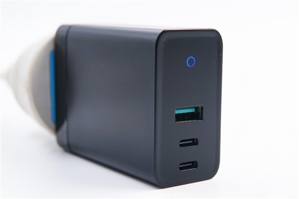

接口面板可以看到,顶部带有一个圆环LED工作指示灯,下面是三个输出口,分别是一个绿色USB-A快充输出口,两个USB-C PD快充输出口。
雅晶源推出120W充电器:罕见的三口同时快充

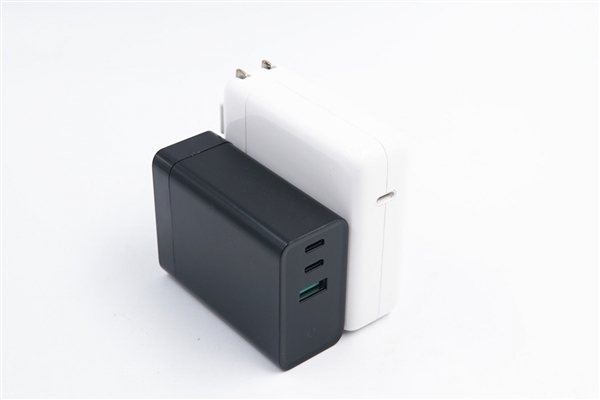

雅晶源100W充电器采用超高密度设计,三围尺寸仅为57.11mm * 77.01mm * 31.25mm,相比起苹果96W充电器还小,并且内部还带有多路输出结构。

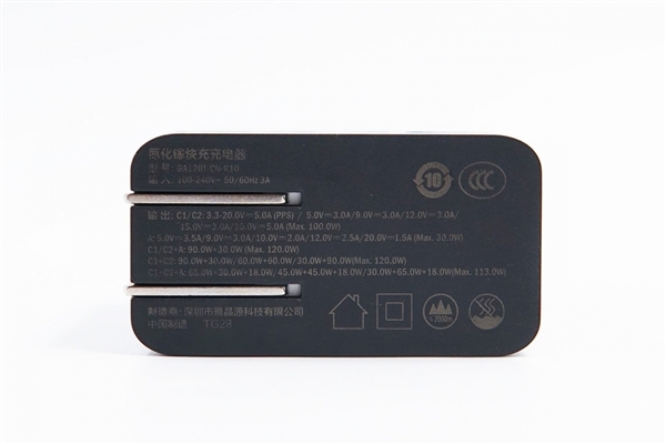

铭牌参数部分。
型号:GA120-CN-B10
输入:100-240V ~ 50/60Hz 3A
输出:
C1/C2:3.3-20V5A / 5V3A / 9V3A / 12V3A / 15V3A / 20V5A(MAX 100W)
A:5V3.5A / 9V3A / 10V2A / 12V2.5A / 20V1.5A(MAX 30W)
C1/C2+A:90W+30W(MAX 120W)
C1+C2:90W+30W / 60W+60W / 30W+90W(MAX 120W)
C1+C2+A:65W+30W+18W / 45W+45W+18W / 30W+65W+18W(MAX 113W)
制造商:深圳市雅晶源科技有限公司
产品已取得3C认证。

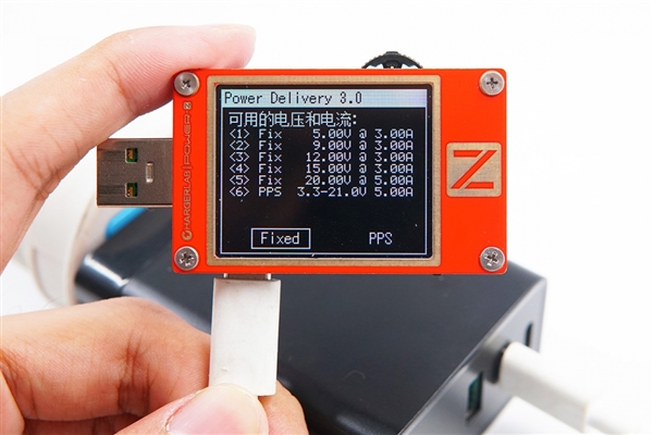

通过POWER-Z KT002 USB测试仪读取PDO信息,雅晶源120W充电器USB-C1/C2参数完全相同,支持功率盲插功能,带有5V3A / 9V3A / 12V3A / 15V3A / 20V5A五个固定电压输出档,还带有3.3-21V5A一组PPS电压子集。
除了主流的PD3.0快充外,快充协议还支持APPLE2.4A、QC3.0、QC2.0、AFC、FCP、SCP、PE等常见的快充协议,可以与市面上绝大部分手机握手快速充电。

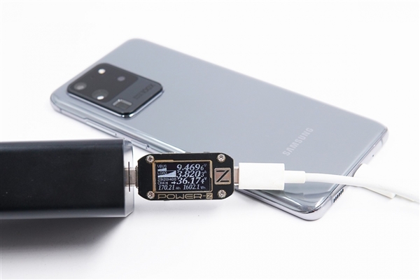

USB-C支持5A PPS电压子集,可以为一些基于PPS开发私有协议快充的设备更好地提供快充支持。实测对S20U充电,功率达9.46V 3.82A 36.17W,握手三星45W AFC快充。

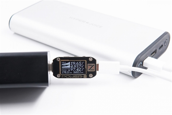

单口最大输出功率高达100W,可以为MacBook Pro16、超大功率移动电源等提供满血快充支持,实测对100W移动电源充电,功率达19.65V 4.95A 97.42W。
