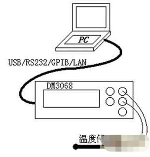

温度测量系统主要由三部分组成:温度传感器(用于将温度变化转换为电压/电阻的变化)、测量部分(测量电压/电阻信号)、计算和转换部分(将测量的电压/电阻值转换为温度值)。其中,温度传感器已经形成工业标准化的产品,只需要选择适合应用的产品即可。余下的两个部分,则可以直接由DM3068承担。另外,再搭配一台PC,用于记录和分析测量结果。系统结构示意图如图 1所示。
采用台式万用表实现温度测量系统的应用设计
图1 系统结构示意图

参考图1系统结构,连接传感器的两个端子到DM3068的电阻测量输入端,然后设置DM3068的温度测量功能。为了保证被测信号连接可靠,使用如图 2(a)所示的橡胶头连接器,引线端可以直接连接温度传感器的引线,金属头可以直接接入DM3068的电压测量输入表笔插孔。连接后的效果如图 2(b)所示。
(a)连接用橡胶头 (b)连接后的效果
图2 DM3068与传感器的连接
在DM3068前面板,按“Sensor”键进入传感器配置界面,依次选择“新建”→“温度”→“类型”→“RTD”→“R0”,设置电阻为100Ω,选择α参数为0.00385。设置完成后,返回上一级单击“确定”→“应用”按钮,即可开始进行温度测量。
