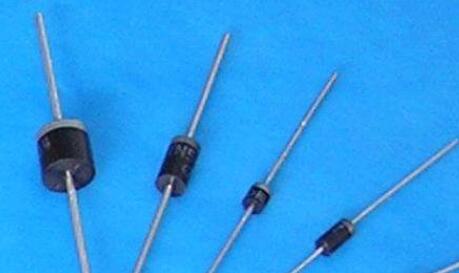

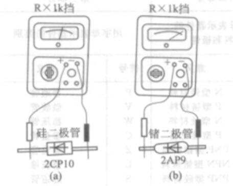

  区分硅二极管与锗二极管可I1620BX采用电阻法,如图6-4所示。
万用表如何区分硅二极管与锗二极管
  图6-4 区分硅二极管与锗二极管
  硅二极管在正向运用时的导通电压比锗二极管大,而在反向运用时,硅二极管的反向饱和电流比锗二极管小。这点区别反映在直流电阻上时,表现为硅管的正、反向电阻值都比锗二极管大。据此便可通过对正向电阻值的测试来判断所测二极管到底是硅二极管还是锗二极管。
  测试方法是将万用表的量程开关拨至R×100或R×lk挡,测试二极管的正向电阻值,根据表头指针的偏转角度来进行判断,若指针指示在表盘刻度中间偏右的位置(4~8kfl),表明被测二极管是硅二极管,如图6-4 (a)所示;若指针偏转到靠近OQ的位置,则表明被测二极管是锗二极管,如图6-4 (b)所示。
  硅二极管和锗二极管的区别
  锗管和硅管的主要区别是:正向连接时,硅管的导通电压大,锗管的导通电压小。反向连接时,硅管的反向饱和电流比锗管小。反应在电阻上的表现为:硅管的正反向电阻都比硅管大。据此原则便可通过测量正反向电阻来判断该二极管是硅管还是锗管。
万用表如何区分硅二极管与锗二极管
  具体测试方法是:将万用表拨到RX100或RX1K档位,测量二极管的正向导通电阻,根据表头指针的偏转角度来判断。如果指针都指示在中间或者中间偏右的位置,表明该二极管为硅管,如果指针偏到靠近0欧姆的位置,表明该二极管是锗管。
