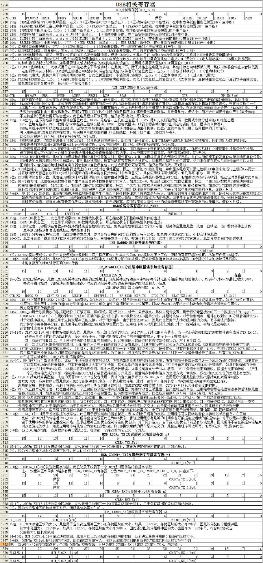

2020年11月07日 | STM32关于USB的相关寄存器
2020-11-07 来源:eefocus
这里要贴上STM32 USB相关的寄存器的具体设置,对学习STM32的USB很有帮助。对于涉及到寄存部分的代码,参考这些寄存器的说明,就可以差不多都懂了。由于网页贴不上表格,所以就截屏成图片贴上来,如果看不清楚,就下载图片去看
