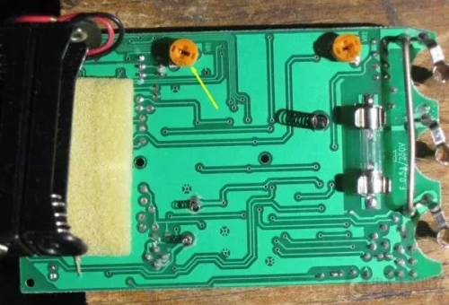

我最常用的万用表是一块优利德 UT33-A ,用了十多年了一直觉得很好使。在一百元以下的万用表里面它的主要优点有:小巧,自动量程,3 3/4位读数,用2节7号电池。从替下我的第一块表DT9205之后,我对它的精度没有怀疑过,不过也没有和高档仪器对比过。
去年底我买了一块新出的ZT111万用表来玩,对比时发现这两个表测量1节5号电池的电压居然有明显的差值。相差几个字可以理解,多了就有问题了。一般来说新表更可信,于是我翻出来以前买的10V电压基准,把UT33-A校准一下看看。在这个万用表的PCB背面,有两个可变电阻,调VR1就是校准电压基准用的。
意外的是,10V校准之后,测1节电池的电压两块表的读数依然相差不少,UT33-A明显读数高一些。若我调整UT33-A的VR1使测电池电压两表一致,测10V基准时UT33A的读数又偏低了。我又拿出来UT61A四位半表一起对比,三打二胜,判断还是UT33-A不准了。按照规格书上0.5%的直流精度,这只表的误差也超标了,不合格。

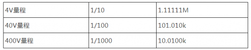

也不知道当初买来时候是否是这样了,已无从考证。我学习了一下万用表原理,例如 https://bbs.eeworld.com.cn/thread-476362-1-1.html 这里面讲到的,普通自动表是用输入电阻分压的方式来扩展基本电压量程的。例如我这块 UT33-A, 最低量程是 400mV, 那么用 10:1 分压就可以测量 4V, 用 100:1 分压测量 40V. 因为表的输入阻抗是10M欧,推测分压网络用一个公共的10M电阻,下面各自的电阻就成了:

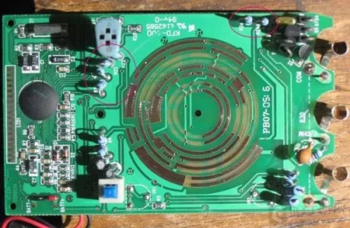

在UT33-A的PCB上找,果然发现这几个值差不多的电阻:

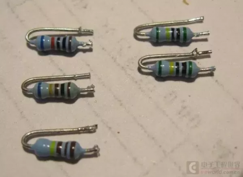

拆下来排在一起看是这样(拆之前我已决定要替换下它们了):
10M电阻是两个5M的串联得到,绿环表示精度 0.5%
1.11M电阻用在4V档,精度不知道,没有色环标。
101k电阻用在40V档,蓝色表示精度 0.25%
10k电阻用在400V档,同样精度 0.25%

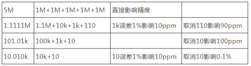

可惜除了10k,这几个电阻都是特殊阻值,高精度也不易一次买齐。退而求其次,那就用常用值的串联得到吧。从立创商城可以买到 0.1%误差 25ppm 0805的精密贴片电阻,我就买来一些备着。考虑了买得到的阻值,替换方案如下:
根据灵敏度分析,上面的组合中110欧和10欧电阻用普通的就可以了。UT33-A只是3 3/4位表,用0.1%电阻不筛选也够日常使用。

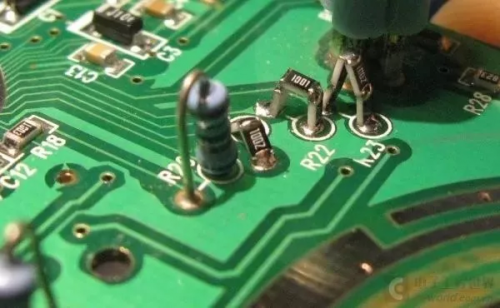

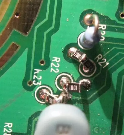

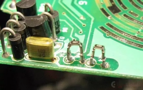

今儿动工把电阻换成了贴片精密电阻。我使用了“叠罗汉”法直接搭焊:
换好之后再用10V基准校准一下电压档,再测量1节电池的电压,读数就和我的ZT111, UT61A一致了。果然找到了误差源头所在,升级成功。
