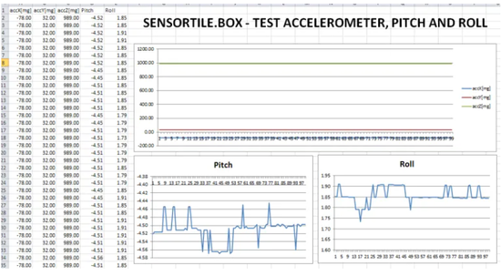

Rosario和Alessandro正在寻找与火山附近地形相关的振动、位移和加速度数据,这需要使用诸如加速计和陀螺仪等微电子机械系统(MEMS)传感器,以及运行在内部微控制器上的复杂算法来分析这些信息。实验的另一个重要方面是分析装置的总成本。用于执行类似任务的专业设备可能非常昂贵,而且要确保不会丢失或损坏,这就是为什么在Pernicana belt这样的地区从未使用过这些设备。

除了成本远低于传统设备外,SensorTile.Box还提供进一步的优势,例如将所有所需的智能传感器组合在一个产品中,集成微控制器能够处理、插值化和导出数据以供进一步分析。所有这些都大大简化了确认和分析记录的运动和振动事件的任务。所有SensorTile.Box设备都是低功耗,并且该系统具有巧妙的电源管理逻辑,使其保持休眠状态,直到检测到适当的事件,这意味着它可以通过纽扣电池记录数周的活动。

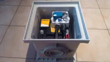

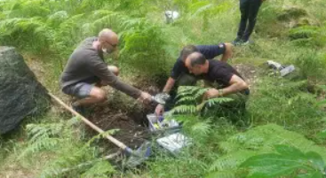

实验于2020年8月4日开始。SensorTile.Box配置成一个倾斜仪和另一个测振仪,连同一个汽车蓄电池和连接器,被放置在一个水密容器内,并埋在Pernicana belt的一个地下井里。为了收集足够的研究数据,该仪器将在接下来的几个月里持续跟踪所有的运动,持续一年。在最初的几个月里SensorTile.Box将进行频繁校准,以提高灵敏度,优化电池和数据传输处理。
