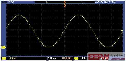

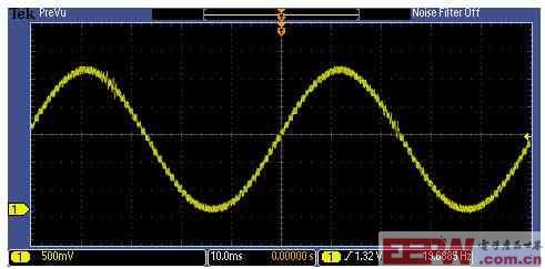

图1 没有FilterVu时DAC的输出信号 – 你能够看到信号中的阶跃吗?
  几乎处理电路的每个人都要用一定的时间处理噪声,要么找到噪声来源修复它,要么减少噪声对测量的影响。设计工程师需要干净的没有噪声的轨迹,把重点放在设计中预计的信号上。其它情况下,干净的轨迹可以用于报告和文档,清楚地显示设计运行情况。

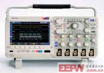

  FilterVu™可变低通滤波是泰克MSO2000和DPO2000系列示波器独有的强大功能。FilterVu是唯一允许用户从显示的信号中滤掉不想要的噪声,同时仍能用示波器的全部带宽捕获意想不到的毛刺的可变低通滤波器。通过显示两个波形:一个可以滤掉的波形(前景波形),一个毛刺捕获波形(背景波形)来实现。
图2 DAC输出,其中运用FilterVu噪声滤波器波掉噪声。
  FilterVu允许工程师能将控制/选择低通滤波器频率应用到显示的信号上。为揭示预计信号,按仪器前面板上的FilterVu按钮,调节低通滤波器频率,滤掉噪声。这种更加干净的波形可以更加精确地定位信号边沿和幅度电平,其结果是改善了光标测量的可靠度,更干净地编制重要信号属性文档。

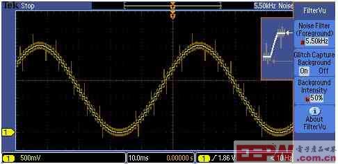

  FilterVu可以防止意想不到的高频毛刺
  FilterVu的毛刺捕获波形(背景波形)能用示波器的全部带宽显示信号细节。这保证用户不会漏掉高频尖峰、噪声、随机毛刺或可能影响设计的偶发异常事件。
图3 FilterVu毛刺捕获波形能用示波器的全部带宽显示信号细节。
