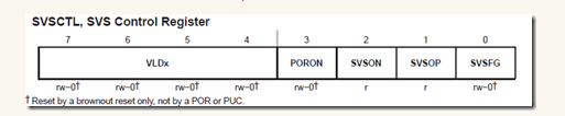

SVS模块仅有一个8位的寄存器,使用十分方便。寄存器SVSCTL:
高四位VLDx用来设置监控电源电压的门限、关闭SVS或者选择监控外部输入电压。具体含义如下:
    0000 SVS is off     0001 1.9 V 检测AVCC是否低于1.9v,以下类似
    0010 2.1 V          0011 2.2 V
    0100 2.3 V          0101 2.4 V
    0110 2.5 V          0111 2.65 V
    1000 2.8 V          1001 2.9 V
    1010 3.05           1011 3.2 V
    1100 3.35 V         1101 3.5 V
    1110 3.7 V
    1111 检测由SVSIN引脚输入的电压是否低于1.2 V.
当高四位是 0时,SVS模块是关闭的;1-14分别是对电源电压监控的14个门限电压;15时,监控外部电压,门限电压是1.2v。
PORON位设置是否启动电压低于门限时,单片机复位:1 复位 0 置标志位SVSFG
SVSON位,这位和其他模块的ON位不太一样,SVSON位仅仅指示当前SVS模块是否打开,而不是用来开关模块的。
SVSOP位,这位是设置SVS内部比较器输出值:0 输出低电平 1 输出高电平。
SVSFG位,标志位 指示是否检测到低电压 仅PORON 为0时有效 出现低电压后置1;改为不会自动清零,必须软件清零。

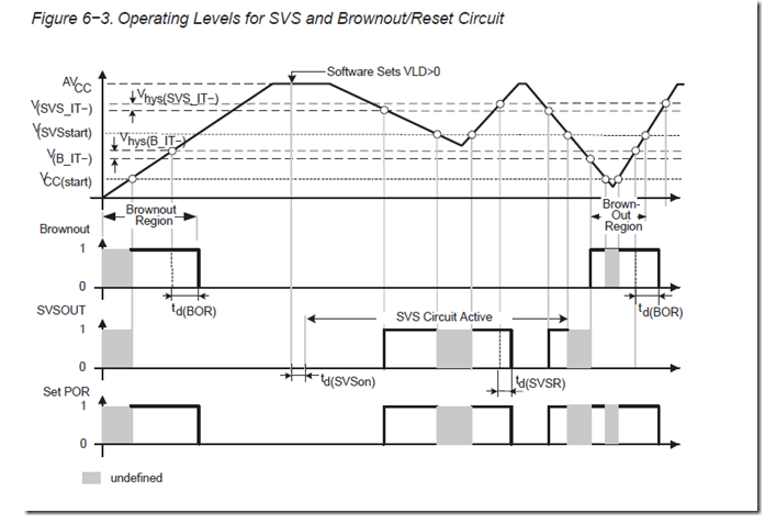

另外,SVS模块值得一提的是:SVS门限电压已经设置回差带:每个SVS的水平已经滞后AVCC,接近临界值时,以减少小型电源电压的变化的敏感性。 SVS的操作和SVS /掉电互操作如图:
如图:为防止电压在门限附近变动时,SVS过于敏感,每个门限附近都有回差带。这样SVS模块用起来更好用。
