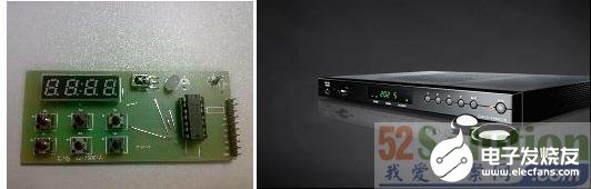

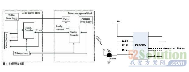

LSD低功耗待机模块,采用业界最低功耗MSP430,在客户产品的电源控制主系统中添加一个管理系统,控制整个系统,使得待机功耗远小于各种认证机构所要求的指标。
低功耗待机模块系统的唤醒源是远程控制器的红外线接收器和按键,客户可根据系统的架构进行合理选择。
方案框图:
基于MSP430单片机的超低功耗待机解决方案
