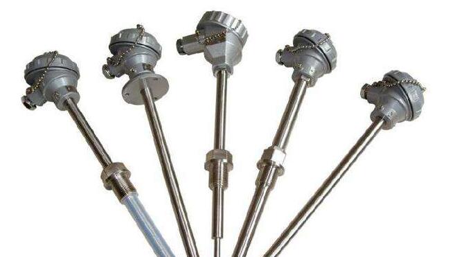

  热电偶(thermocouple)是温度测量仪表中常用的测温元件,它直接测量温度,并把温度信号转换成热电动势信号,通过电气仪表(二次仪表)转换成被测介质的温度。各种热电偶的外形常因需要而极不相同,但是它们的基本结构却大致相同,通常由热电极、绝缘套保护管和接线盒等主要部分组成,通常和显示仪表、记录仪表及电子调节器配套使用。

  万用表检测热电偶好坏的方法
  1、在用万用表检测前,我们先通过肉眼观察,保护管是否腐蚀穿透,是否漏水等。然后在扩用万用表测量通断,装配式热电偶电阻一般不大于2欧姆,网线式电阻一般不大于50欧姆。一般大于1K就可以确定是坏了。
  2、用万用表测量电阻值,电阻超过100K就是坏的。 。
  3、用万用表欧姆测量法来测热电偶,调好电阻量,接通两端,用打火机稍微烫下,如果万用表指针明显变大或变小这说明该是好的,指针不动说明已经坏了。可以用万用表毫伏档测量两端电压,如无电压则坏。
