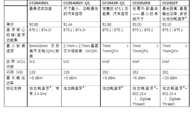

下表所示为TI产品组合中的低功耗蓝牙®设备的一些关键功能。*某些限制选项适用于BT5.0
 image.png?imageView2/2/w/550
表1:SimpleLink™低功耗蓝牙®组合产品和规格
诸如可穿戴设备之类的某些应用需要尽可能小的尺寸,以免遭遇侵入。其他应用要求更高的性能,如更长的距离或多协议操作,且对尺寸不敏感。TI产品组合提供了可在内存占用空间、性能、蓝牙功能和封装之间扩展的硬件选项。例如,最小尺寸的产品采用2.7mm x 2.7mm WCSP封装的CC2640R2F-Q1。最具成本效益的产品是采用5mm x 5mm QFN封装的CC2640R2L。为实现多协议支持和长距离传输,最佳选择是CC2652P及其集成的功率放大器。
