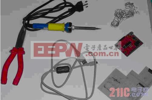

第1步:物料清单及工具
11.gif?imageView2/2/w/550
这些是你需要为这个项目准备的:
物料清单
-德州仪器的MSP430G2231单片机
-1个74HC240八路缓冲器(74HC240是一片功能强大的三态缓冲器,芯片内部集成了8路带有施密特触发器输入特性的反向缓冲器。)
- 1个晶振(工作频率应在10/12m CW波段 (24/28Mhz))
- 2个220欧的电阻
-2个1K电阻
-2个LED指示灯(最好使用不同的颜色)
-2个按键(已经包括在Launchpad中,你可以为莫尔斯编码的按键选个舒适的按键)
-2节AA电池(你可能想为74HC240使用一个单独的6V(4AA)供电)
-1m 电线(9 AWG标准)
工具
-烙铁
-焊锡
-剥线器
-无焊面包板或条状铜箔面包板
-TI的Launchpad
-mini-usb线

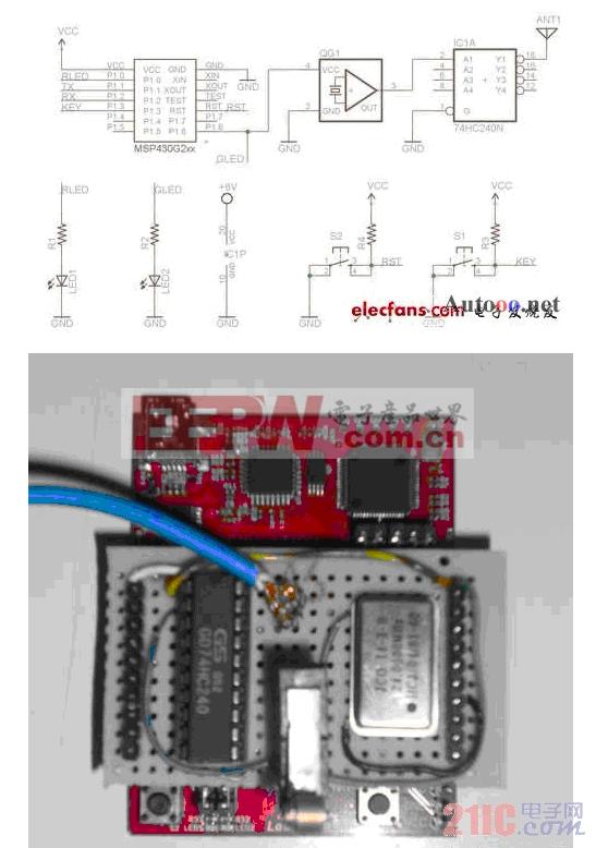

第二步:硬件及电路图
正如你从原理图上看得到的,单片机被用来给莫尔斯的开-关切换的。
将振荡输出到八路缓冲器;然后将放大的信号通过长导线天线传输。
LED1将显示操作模式(串行或手动),LED2将表明该设备是否在发送。
当第一次按动按键开关,设备将进入手动模式:接着在按键将作为普通的莫尔斯编码键发送莫尔斯代码
如果要返回到串行模式,只需按下RST按键。

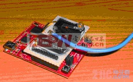

您可以很容易的使用面包版和Launchpad建立一个莫尔斯发射器(尽管它可能显得太杂乱)。
12.gif?imageView2/2/w/550
正如你从照片可以看到,我已经在一个Launchpad上粗略的完成了他,但我今后会专门制作一张PCB。
