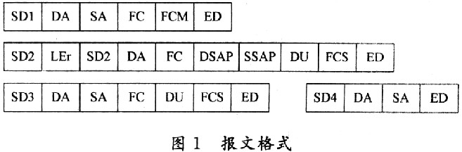

  1.2 报文结构
  Profibus-DP数据编码采用异步不归零制,传输线的空载电平为“1”。为了避免数据传输中发生冲突而导致数据丢失,在每个请求报文发送前必须保证33位(同步时间)的空载状态。在单个字符间所有数据传送时没有间隙,即无缝。各种报文的格式如图1所示。

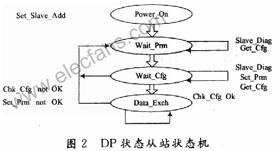

  1.3 Profibus-DP从站状态机
  图2为DP从站状态机的简单图示。各种椭圆表示不同的状态,带箭头的连线表示状态间的转换,连线上的文字表示状态转换所需满足的条件。
  只有在Power_on状态,从站可以接收来自二类主站的“Set_Slave_Address"报文,从而改变从站地址,从站应具有非易失性存储器来存储从站地址。内部启动后,从站进入wait_Prm状态,等待“Wait_Prm”报文。参数化报文由用户组态时给定,包括一些标准的信息,如识别号、同步锁定能力,还包括了一些用户特别定义的数据,另外,在此状态从站还可以接收“Get_Cfg”报文、“Slave_Diag”报文,但拒绝处理其他报文,不能进行数据通信。如果Set_Prm正确,从站进入wait_Cfg状态,等待“Check_Cfg”报文,该报文规定主站对它的配置信息,即数据交换中的输入输出字节数。此外,也可接收“Get_Cfg”报文、“Slave_Diag”的报文。当参数化与配置正确通信,在此状态,从站可以接收以下报文:Data_Exchange_Ok、WriTIng_outputs,Reading_Inputs,Global_Control,Slave_Diag,Get_Cfg等。从站接收主站的状态请求后,以高优先级的诊断报文作为应答。诊断信息包括了标准诊断信息和与用户有关的信息。

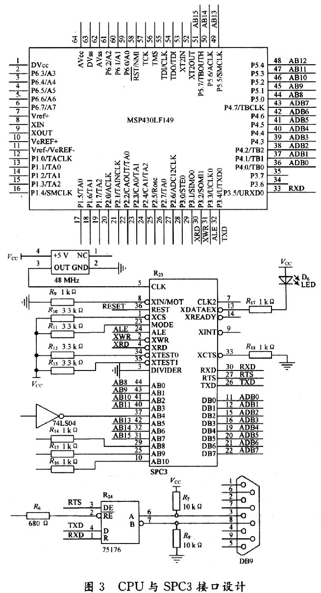

  2 通信接口硬件设计
  本文选用的Profibus-DP的通信协议芯片为SPC3。SPC3集成了全部的Profibus-DP协议。SPC3在DP方式下将完成所有DP-SAP的设置。SPC3内部集成了1.5 KB的双口RAM,包括参数寄存器、方式寄存器、状态寄存器,中断控制器等。SPC3内部集成的看门狗定时器有3种工作状态:波特率检测、波特率控制和从站控制。内部的USART可实现并行数据流和串行数据流的相互转换。微顺序控制器控制整个工作过程。空闲定时器直接控制串行总线的时序。
  考虑到Profibus对速率的要求本文选用高速率,低功耗的16位MSP430单片机,采用Intel工作方式。CPU与SPC3接口电路如图3所示。对于MSP430单片机而言,SPC3相当于它扩张的一个外部RAM。单片机可以通过访问外部RAM的方法访问SPC3的寄存器。RS 485驱动器的一端与SPC3相连,另一端通过9针D型插头与总线相连。RS 485驱动器选择SN75SLS176来满足高速的数据通信。
