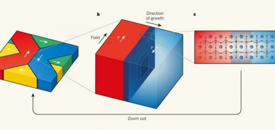

磁体是由南北两极指向不同方向的许多域组成;本质上说,细小的磁性物质散布在整个物质中。当磁场进入铁磁性材料的区域时,所有这些域的极点都开始与磁场对齐,这样一来,材料本身就变成了磁铁。
铁电材料也是如此。它们在材料中也有许多微小的晶体作为电偶极子。偶极子仅仅意味着它在晶体中有一个单独的正电荷和负电荷。当电场与这些晶体接触时,所有的偶极子都开始排列,或指向同一方向,使材料作为一个整体有一个正负两极。
How Ferroelectricity Works, Why It Could Change the World
铁电材料内部磁滞子晶体相互作用的图表。图中的箭头表示材料由具有电极化的不同域组成。当电场作用于材料时,这些区域与周围的其他区域对齐极化。

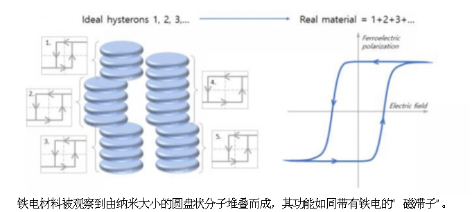

这种记忆很强大,事实上,当一个新的电场作用于铁电材料时,虽然偶极子的方向会改变极化,但它们彼此滞后,改变得很慢。这种被称为磁滞现象,是什么导致了这种现象?
磁滞的原理
直到1935年,德国研究人员和科学家Ferenc Preisach发现了铁电材料中磁滞的真正原因,他把铁电材料中的晶体称为磁滞子。正如我们提到的,这些磁滞子可以改变它们的偶极子方向,但它们也可以不同的速度改变,而改变每一个磁滞子所需要的场强在一种材料中可能是不同的。这意味着,在铁电材料中,弱磁滞子可能会紧挨着强磁滞子,这意味着需要一个强电场才能使两者都对齐。极化开关的临界场强或最大场强的这种差异,造成了铁电材料的磁滞。
这一切都符合Preisach的模型,该模型描述了铁电材料的行为,一段时间以来,铁电材料一直是个谜。直到近一个世纪后的2018年,人们终于发现了它。
研究人员对铁电材料进行了详细的观察,发现了一堆圆盘状分子,大约有一纳米宽,几纳米长。这些堆被显示为磁滞体,并且相互强烈地作用。但是,每个堆栈都有不同的大小。正因为如此,极化率取决于每一堆的纳米结构以及堆之间相互作用的方式。

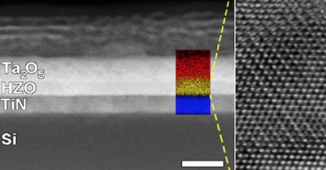

直到最近,铁电材料还不是计算机存储器的理想材料,甚至在这一行业中也不是很有用。这种材料有一个比例问题,要制造出足够小的铁电材料来有效地嵌入计算机里一直都很困难。当传统的铁电磁滞被缩小到所需的水平时,它们就失去了存储内存的能力,或者进入磁滞状态,因此无法达到预期目的。
但2018年发表了一项研究,详细描述了铁电材料的制造,其规模尺寸小到足以适合计算机内存的用用。在更低的温度下,用来培养铁电晶体的衬底也是铁磁的,这意味着理论上,你可以将磁和电储存在同一个驱动器上,从而成倍地增加存储容量。
