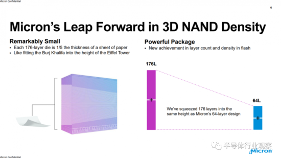

报道进一步指出,在使用电荷陷阱单元设计替代栅极设计之后,美光似乎已大大降低了闪存每一层的厚度。数据显示,176L裸片的厚度仅为45μm,总厚度与美光公司的64L浮栅3D NAND相同。
而一个16 die堆叠式封装的厚度不到1.5mm,这适合大多数移动和存储卡使用场景。与上一代的Micron 3D NAND一样,芯片的外围逻辑大部分是在NAND存储单元堆栈下制造的,Micron将该技术称为“CMOS under Array”(CuA)。这帮助美光带来了一些最小的裸片尺寸,美光估计他们的176L 512Gbit裸片比其竞争对手目前提供的最佳裸片小约30%。

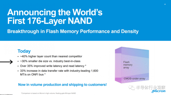

从报道我们还可以看到,美光的176L NAND支持的接口速度为1600MT / s,高于其96L和128L闪存的1200MT / s。比其他解决方案高33%。就容量而言,176层管芯可以容纳20-30小时的1920x1080p视频,。
与96L NAND相比,读(写)延迟改善了35%以上,与128L NAND相比,改善了25%以上。与使用96L NAND的UFS 3.1模块相比,美光科技的总体混合工作负载改善了约15%。
