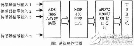

系统总体框架如图1所示。温度传感器采集的信号经A/D转换芯片ADS7886转换为数字信号后,送入主控芯片MSP430,再经处理后发送到USB3.0主机接口芯片uPD720200,最后数据以5Gbps的速度送入到USB主机。

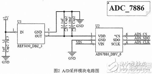

1.1 A/D模块
该模块使用美国TI公司最新高速的A/D采样芯片ADS7886。ADS7886是12位串行高速精密A/D芯片,为了提高系统的精度,我们设计采用了REF3030芯片提供3V的基准电压。A DS7886的第3脚为模拟信号输入端口,第4脚为1MHz的工作时钟信号输入端口,第6脚为片选信号端,第5脚为模拟信号转换为数字信号后的输出端,供MSP430单片机读取。

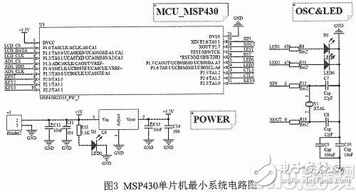

1. 2 MSP430最小系统模块
MSP430的最小系统如图3所示,主要由MSP430单片机、晶振电路和电源构成。其中P1.4为ADC7886串行数据输入端,P2.0~P2.3用于连接USB3.0通信芯片uPD720200,P1.6和P1.7连接两个LED指示灯,用来显示当前的工作状态。

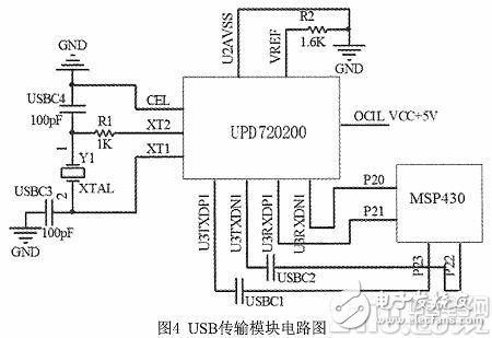

1.3 USB传输模块
该模块如图4所示,我们选用了NEC公司的uPD720200作为USB3.0通信芯片,其完全遵循USB3.0的通信协议和接口规范。uPD720200的引脚U3TXDP1、U3TXDN1、U3RXDP1、U3 RXDN1分别与MSP430的引脚P2.0~P2.3连接。
基于MSP430与uPD720200的高速温度采集系统的设计
其工作原理如下:采集数据时,uPD720200收到用户的数据采集请求后,将形成相应的控制信号,通过P2.2、P2.3下传递给MSP430;MSP430随后对ADS7886发出采集数据的控制信号,并将ADS7886采集的数据,通过P2.0、P2.1后上传至uPD720200;uPD720200的SIE(串行接口引擎)再将数据送入指定的接收缓冲区内,供USB上位机读取。
