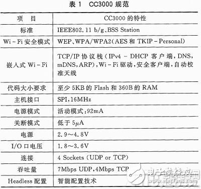

Simple Link CC3000 Wi-Fi主要特点有:
①无线网络处理器使用IEEE802.11b/g(2.4 GHz)标准,嵌入IPv4 TCP/IP协议栈。
②具有良好的射频性能,发送功率为+20 dBm,11Mbps(CCK);接收灵敏度为-89 dBm,11 Mbps(CCK)。
③可轻松与低存储容量、低成本以及低功耗的微控制器系统进行配套。
④经过FCC、IC、CE和TELEC认证的内置天线参考设计。
⑤集成了晶振和电源管理模块。
⑥小封装,尺寸为16.3 mm&TImes;13.5 mm&TImes;2 mm。
⑦工作温度为-20~70℃。
⑧智能配置技术:可以用智能手机、平板电脑或者PC机配置Simple Link CC3000 Wi—Fi。
⑨已经验证的Wi-Fi互操作性:基于TI第七代经验证的Wi—Fi解决方案。
⑩提供该方案的完整平台,包括用户手册、移植指南、API指南、范例应用并支持社区。
CC3000规范如表1所列。

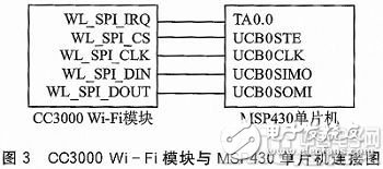

MSP430单片机是TI公司生产的一款超低功耗类型的16位单片机,它采用了RISC内核结构,支持C语言编程。同时,该系列单片机将大量的外围模块(如液晶驱动器、看门狗、A/D转换器、硬件乘法器、模拟比较器等)集成到片内,特别适合于设计片上系统。它与CC3000 Wi—Fi模块通过SPI总线进行连接,具体连接如图3所示。MSP430单片机通过SPI总线,可以配置CC3000 Wi—Fi模块的连接参数,也可以与其他Wi—Fi设备进行通信。

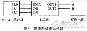

2.3 直流电机驱动电路
采用L298N来驱动直流电机,它是ST公司生产的一种高电压、大电流电机驱动芯片。该芯片的主要特点是:工作电压高,最高工作电压可达46 V;输出电流大,瞬间峰值电流可达3 A,持续工作电流为2 A;内含两个H桥的高电压大电流全桥式驱动器,可以用来驱动直流电动机和步进电动机、继电器、线圈等感性负载;采用标准TTL逻辑电平信号控制;具有两个使能控制端,在不受输入信号影响的情况下允许或禁止器件工作;有一个逻辑电源输入端,使内部逻辑电路部分在低电压下工作;可以外接检测电阻,将变化量反馈给控制电路。
e.jpg?imageView2/2/w/550
直流电机驱动电路如图4所示。通过单片机的P3.0输出占空比不同的PWM波形来调节直流电机的速度,通过P3.1和P3.2引脚的高低电平不同来控制直流电机的旋转方向。

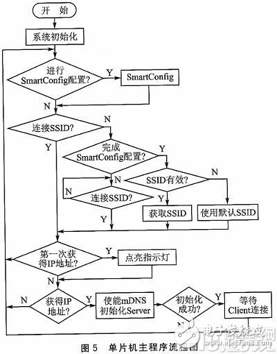

MSP430单片机主要完成两方面的功能:一是与CC3000进行通信;二是控制直流电机,前者是本程序设计的难点。
单片机主程序流程图如图5所示。将CC3000作为Server,等待智能手机连接。单片机首先进行I/O口的初始化以及一些寄存器的配置;接着判断CC3000是否需要进行Smart Config,如果不需要,再判断是否已经连接到一个无线路由器,CC3000连接上路由器后,就会获得一个IP地址;然后CC3000发送广播以及初始化CC3000为Server模式,等待Clie nt连接。当智能手机收到广播,与CC3000连接上之后,就可以通过智能手机控制直流电机了。
