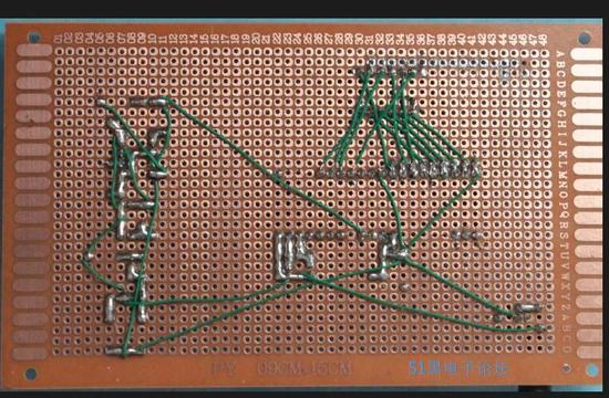

制作出来的实物图如下:
使用时把右手食指指肚放在st188反射式红外传感器上,放置合适时会看到指示灯随心跳同时闪动,如果没有闪烁请适当调节手指压力,调节完后在测试过程中手指压力不要变,保持稳定,当指示灯有规律闪烁时表示信号正确。当单片机检测到大约第五次信号时开始显示这五次信号算出的平均心率。当超过大约1.5秒没有检测到信号,清除心率。
如果手指抖动或者不稳定会看到指示灯乱闪,这样测得的数据不准,在测试过程中保持稳定!

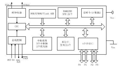

STC89C52有40个引脚,4个8位并行I/O口,1个全双工异步串行口,同时内含5个中断源,2个优先级,2个16位定时/计数器。STC89C52的存储器系统由4K的程序存储器(掩膜ROM),和128B的数据存储器(RAM)组成。
STC89C52单片机的基本组成框图见图3.1所示。
图3.1 STC89C52单片机结构图
3.1.1 STC89C52单片机主要特性
1. 一个8 位的微处理器(CPU)。
2. 片内数据存储器RAM(128B),用以存放可以读/写的数据,如运算的中间结果、最终结果以及欲显示的数据等,SST89 系列单片机最多提供1K 的RAM。
3. 片内程序存储器ROM(4KB),用以存放程序、一些原始数据和表格。但也有一些单片机内部不带ROM/EPROM,如8031,8032,80C31等。目前单片机的发展趋势是将RAM 和ROM 都集成在单片机里面,这样既方便了用户进行设计又提高了系统的抗干扰性。SST 公司推出的89系列单片机分别集成了16K、32K、64K Flash 存储器,可供用户根据需要选用。
4. 四个8 位并行I/O 接口P0~P3,每个口既可以用作输入,也可以用作输出。
5. 两个定时器/计数器,每个定时器/计数器都可以设置成计数方式,用以对外部事件进行计数,也可以设置成定时方式,并可以根据计数或定时的结果实现计算机控制。为方便设计串行通信,目前的52 系列单片机都会提供3 个16 位定时器/计数器。
6. 五个中断源的中断控制系统。现在新推出的单片机都不只5 个中断源,例如SST89E58RD 就有9 个中断源。
7. 一个全双工UART(通用异步接收发送器)的串行I/O 口,用于实现单片机之间或单机与微机之间的串行通信。
8. 片内振荡器和时钟产生电路,但石英晶体和微调电容需要外接。最高允许振荡频率为12MHz。SST89V58RD 最高允许振荡频率达40MHz,因而大大的提高了指令的执行速度。

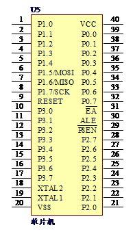

STC89C52单片机管脚如图3.2所示,部分引脚说明:
1.时钟电路引脚XTAL1 和XTAL2:
XTAL2(18 脚):接外部晶体和微调电容的一端;片内它是振荡电路反相放大器的输出端,振荡电路的频率就是晶体固有频率。若需采用外部时钟电路时,该引脚输入外部时钟脉冲。
要检查振荡电路是否正常工作,可用示波器查看XTAL2 端是否有脉冲信号输出。
XTAL1(19 脚):接外部晶体和微调电容的另一端;在片内它是振荡电路反相放大器的输入端。在采用外部时钟时,该引脚必须接地[7]。
2.控制信号引脚RST,ALE,PSEN 和EA:
RST/VPD(9 脚):RST 是复位信号输入端,高电平有效。当此输入端保持备用电源的输入端。当主电源Vcc 发生故障,降低到低电平规定值时,将+5V 电源自动两个机器周期(24个时钟振荡周期)的高电平时,就可以完成复位操作。RST 引脚的第二功能是VPD,即接入RST 端,为RAM 提供备用电源,以保证存储在RAM 中的信息不丢失,从而合复位后能继续正常运行。
ALE/PROG(30 脚):地址锁存允许信号端。当8051 上电正常工作后,ALE 引脚不断向外输出正脉冲信号,此频率为振荡器频率fOSC 的1/6。CPU 访问片外存储器时,ALE 输出信号作为锁存低8 位地址的控制信号。
平时不访问片外存储器时,ALE 端也以振荡频率的1/6 固定输出正脉冲,因而ALE 信号可以用作对外输出时钟或定时信号。如果想确定8051/8031 芯片的好坏,可用示波器查看ALE端是否有脉冲信号输出。如有脉冲信号输出,则8051/8031 基本上是好的。
ALE 端的负载驱动能力为8 个LS 型TTL(低功耗甚高速TTL)负载。
此引脚的第二功能PROG 在对片内带有4KB EPROM 的8751 编程写入(固化程序)时,作为编程脉冲输入端。
PSEN(29 脚):程序存储允许输出信号端。在访问片外程序存储器时,此端定时输出负脉冲作为读片外存储器的选通信号。此引肢接EPROM 的OE 端(见后面几章任何一个小系统硬件图)。PSEN 端有效,即允许读出EPROM/ROM 中的指令码。PSEN 端同样可驱动8 个LS 型TTL 负载。要检查一个8051/8031 小系统上电后CPU 能否正常到EPROM/ROM 中读取指令码,也可用示波器看PSEN 端有无脉冲输出。如有则说明基本上工作正常。
EA/Vpp(31 脚):外部程序存储器地址允许输入端/固化编程电压输入端。当EA 引脚接高电平时,CPU只访问片内EPROM/ROM并执行内部程序存储器中的指令,但当PC(程序计数器)的值超过0FFFH(对8751/8051 为4K)时,将自动转去执行片外程序存储器内的程序。当输入信号EA 引脚接低电平(接地)时,CPU 只访问外部EPROM/ROM 并执行外部程序存储器中的指令,而不管是否有片内程序存储器。对于无片内ROM 的8031 或8032,需外扩EPROM,此时必须将EA 引脚接地。此引脚的第二功能是Vpp 是对8751 片内EPROM固化编程时,作为施加较高编程电压(一般12V~21V)的输入端[8]。
3.输入/输出端口P0/P1/P2/P3:
P0口(P0.0~P0.7,39~32 脚):P0口是一个漏极开路的8 位准双向I/O口。作为漏极开路的输出端口,每位能驱动8 个LS 型TTL 负载。当P0 口作为输入口使用时,应先向口锁存器(地址80H)写入全1,此时P0 口的全部引脚浮空,可作为高阻抗输入。作输入口使用时要先写1,这就是准双向口的含义。在CPU 访问片外存储器时,P0口分时提供低8 位地址和8 位数据的复用总线。在此期间,P0口内部上拉电阻有效。
P1口(P1.0~P1.7,1~8 脚):P1口是一个带内部上拉电阻的8 位准双向I/O口。P1口每位能驱动4 个LS 型TTL 负载。在P1口作为输入口使用时,应先向P1口锁存地址(90H)写入全1,此时P1口引脚由内部上拉电阻拉成高电平。
P2口(P2.0~P2.7,21~28 脚):P2口是一个带内部上拉电阻的8 位准双向I/O口。P口每位能驱动4个LS 型TTL 负载。在访问片外EPROM/RAM 时,它输出高8 位地址。
P3口(P3.0~P3.7,10~17 脚):P3口是一个带内部上拉电阻的8 位准双向I/O口。P3口每位能驱动4个LS型TTL负载。P3口与其它I/O 端口有很大的区别,它的每个引脚都有第二功能,如下:
P3.0:(RXD)串行数据接收。
P3.1:(RXD)串行数据发送。
P3.2:(INT0#)外部中断0输入。
P3.3:(INT1#)外部中断1输入。
P3.4:(T0)定时/计数器0的外部计数输入。
P3.5:(T1)定时/计数器1的外部计数输入。
P3.6:(WR#)外部数据存储器写选通。
P3.7:(RD#)外部数据存储器读选通。
