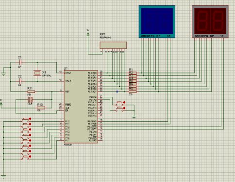

该抢答器系统的硬件设计是以单片机为中心控制模块,采用模块化设计的八路抢答器,具有四个模块,分别为:按键输入模块、显示模块、时钟与复位模块、核心控制模块。
2.2系统组成
按键输入模块共有10个按键,分为抢答按键和控制按键。抢答按键共有八个,分别为S0―S7,供抢答选手进行抢答使用,P1.0-P1.7口为八个按键抢答信号的输入口,低电平有效。控制按键有2个,分别为S8与S9,S8和S9分别为“清除/设置时间”和“开始键”, 其对应的I∕O接口分P2.0与P2.1
    显示模块本系统采用七段数码管显示抢答选手及时间。
时钟与复位模块包括时钟电路和复位电路,单片机的最小系统就是由时钟电路、复位电路、电源电路及单片机构成。单片机的时钟信号用来提供单片机片内各种操作的时间基准,单片机的时钟信号通常用两种电路形式得到:内部振荡方式和外部振荡方式。复位操作则使单片机的片内电路初始化,使单片机从一种确定的初态开始运行。根据应用的要求,复位操作通常有两种基本形式:上电复位或开关复位。当5l系列单片机的复位引脚RST(全称RESET)出现2个机器周期以上的高电平时,单片机就执行复位操作。如果RST持续为高电平,单片机就处于循环复位状态。
    核心控制模块就是人们所谓的CPU,它是整个系统的总控制部分,本系统的核心控制模块为51系列的单片机,只有我们通过软件程序的编写,并将程序写入单片机,该系统才会正确的工作。

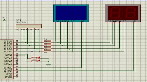

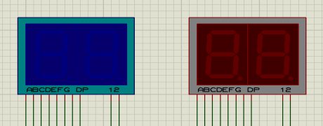

3.2 数码管动态显示电路
在单片机的应用系统中,显示器是最常见的输出设备,也是人机对话必不可少的部分。显示器按其显示形式分为分段式显示器、点阵式显示器和条图(光柱)式显示器。显示器可用于数字、符号、文字、图形和光柱显示。七段数码管显示器是单片机开发中常用的输出器件。它是由若干个发光二极管组成的,当发光二极管导通时,相应的一个点或一个笔画发亮。控制不同组合的二极管导通,就能显示出各种字符。 常用的LED显示屏有7段式和“米”字段之分,7字段单个数码管内共有八只发光二极管,7只为字段,可组成字形,第八个为小数点。故单个管有人称为7段数码管显示,也有人称为8段显示。7段数码显示管内部结构如图3-2所示。
图3-2 内部结构图
显示屏外形尺寸如图3-3所示。
图3-3显示屏的外形尺寸
显示模块电路连接图如图3-4所示:
图3-4显示模块电路连接图
3.3 8位竞赛抢答器与单片机的接口电路图
    AT89C51单片机P1.0~P1.7端口分别与S0~S7按钮相连对应8个不同的选手的抢答按键。选手通过抢答按键进行抢答,单片机接收信号后内部进行处理并在显示屏上显示选手编号。内部进行锁存。如图3-5所示。
图3-5 8位竞赛抢答器与单片机的接口电路图

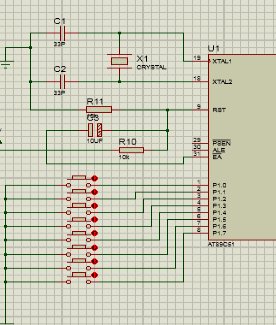

3.4时钟电路
单片机必须在时钟的驱动下才能工作。AT89C51单片机的时钟产生方法有两种:内部时钟方式和外部时钟方式。无论何种形式,都需要外部附加电路,产生时钟脉冲。
    外部时钟方式就是直接将外部的振荡脉冲通过XTALl或XTAL2接入单片机,外部时钟方式多用于多机系统,以便各个单片机能够同时工作。对外部震荡信号无特殊要求,但需保证脉冲宽度不小于20ns,且频率应低于单片机所支持的最高频率。
    内部时钟方式就是利用单片机芯片内部的振荡器,通过在引脚XTALl和XTAL2两端跨接晶体振荡器,构成稳定的自激振荡器的方法,再由获得的自激振荡器发出稳定的脉冲,直接送入芯片内部的时钟电路的方式。跨接的晶体振荡器如果已经起振,则会向XTAL2引脚上输出一定幅值的正弦波。自激振荡器的频率取决于晶体振荡器的频率,常见的晶体振荡器频率有6MHz和12MHz。AT89C52单片机的时钟频率最高可为24Mz。
   本系统中采用的是内部时钟方式。时钟电路如图3-6所示。
图3-6时钟电路图
从时钟电路的示意图中可以看到,单片机所跨接的晶体振荡器旁边还有两个电容器C8和C9。C8和C9被称为谐振电容,主要作用有两点:一是可以促使单片机系统快速起振;二是C8、C9具有对频率进行微调作用,有利于单片机系统振荡频率的稳定,维持单片机的正常运行。谐振电容的容值选择,与所用的晶体振荡器的频率值有关。晶体振荡器的振荡频率越高,相应的谐振电容的容值也要提高。二者如果配合的好,可以发挥谐振电容的积极作用。反之,自激振荡器频率的稳定性将受到影响。经过大量的实际应用,晶体振荡器的频率与谐振电容的容值之间形成了一定的固定搭配。例如:当晶体振荡器的频率为12MHz时,谐振电容的容值一般为30pF左右。
    确定系统中晶体振荡器的频率,我认为与具体的应用有关。理论上当然希望单片机的运算速度越快越好,即晶体振荡器的频率越高越好。但是,在有些情况下,单片机的外围设备的速度无法匹配单片机的运行速度。为了节约成本,可以选择振荡频率较低的晶体振荡器。基于这种考虑,本文中的晶体振荡频率设计为12MHz,谐振电容的容值选定为30pF。
    单片机在工作时,由内部振荡器产生或由外直接输入的送至内部控制逻辑单元的时钟信号的周期称为时钟周期。其大小是时钟信号频率的倒数,常用T=1/fosc表示。图中时钟频率为12MHz,即fosc=12MHz,则时钟周期为1/12µs。此电路在加电大约延迟10ms后振荡器起振,在XTAL2引脚产生幅度为3V左右的正弦波时钟信号。
    为了减小寄生电容,更好地保证振荡器稳定、可靠地工作。在设计电路板时,晶体振荡器和谐振电容的位置应尽可能地靠近单片机的XTALl和XTAL2引脚 。
3.5复位电路
使CPU进入初始状态,从0000H地址开始执行程序的过程叫系统复位。单片机本身不能自动进行复位,必须配合相应的外部复位电路才能实现。从实现系统复位的方法来看,系统复位可分为硬件复位和软件复位。
硬件复位必须通过CPU外部的硬件电路给CPU的RESET端加上足够时间的高电位才能实现。上电复位,人工按钮复位和硬件看门狗复位均为硬件复位。硬件复位后,各专用寄存器的状态均被初始化,且对片内通用寄存器的内容没有影响。但是,硬件复位还能自动清除中断激活标志,使中断系统能够正常工作,这样一个事实却容易为不少编码人员所忽视。
    软件复位就是用一系列指令来模拟硬件复位功能,最后通过转移指令使程序从0000H地址开始执行。对各专用寄存器的复位操作是容易的,也没有必要完全模拟,可根据实际需要去主程序初始化过程中完成。而对中断激活标志的清除工作常被遗忘,因为它没有明确的位地址可供编程。有的编程人员用020000(LJMP 0000H)作为软件陷阱,认为直接转向0000H地址就完成了软件复位,就是这类错误的典型代表。软件复位是使用软件陷阱和软件看门狗后必须进行的工作,这时程序出错完全有可能发生在中断子程序中,中断激活标志已置位,它将阻止同级中断响应。由于软件看门是高级中断,它将阻止说要中断响应,由此可见清除中断激活标志的重要性。
    单片机系统在启动运行时,首先完成的复位操作,即上电复位。其目的是使CPU和系统中其他部件都处于一个确定的初始状态,并从这个状态开始工作。复位很重要,单片机有多种复位方式。这里仅介绍上电复位和按键复位这两种常用的复位方式。
    上电复位常用的方法是使用电容器。利用电容器的充电特性达到满足接通电源后,单片机实现自动复位的要求。
    单片机的第9脚RST为硬件复位端,只要将该端持续4个机器周期的高电平即可实现复位,复位后单片机的各状态都恢复到初始化状态,其电路图如图3-7所示。
                                 图3-7复位电路
在电路图中,电容的的大小是10uF,电阻的大小是10k。所以根据公式,可以算出电容充电到电源电压的0.7倍(3.5V),需要的时间是10K*10uF=0.1S。也就是说在电脑启动的0.1S内,电容两端的电压时在0-3.5V增加。这个时候10K电阻两端的电压为从5-1.5V减少(串联电路各处电压之和为总电压)。所以在0.1S内,RST引脚所接收到的电压是5V-1.5V。在5V正常工作的52单片机中小于1.5V的电压信号为低电平信号,而大于1.5V的电压信号为高电平信号。所以在开机0.1S内,单片机系统自动复位(RST引脚接收到的高电平信号时间为0.1S左右)。
    在单片机启动0.1S后,电容C两端的电压持续充电为5V,这是时候10K电阻两端的电压接近于0V,RST处于低电平所以系统正常工作。当按键按下的时候,开关导通,这个时候电容两端形成了一个回路,电容被短路,所以在按键按下的这个过程中,电容开始释放之前充的电量。随着时间的推移,电容的电压在0.1S内,从5V释放到变为了1.5V,甚至更小。根据串联电路电压为各处之和,这个时候10K电阻两端的电压为3.5V,甚至更大,所以RST引脚又接收到高电平。单片机系统自动复位。
    复位电路的原理是单片机RST引脚接收到2uS以上的电平信号,只要保证电容的充放电时间大于2uS,即可实现复位,所以电路中的电容值是可以改变的。值得注意的是,在设计当中使用到了硬件复位和软件复位两种功能,软复位实际上就是当程序执行完毕之后,将程序指针通过一条跳转指令让它跳转到程序执行的起始地址。

    系统总体电路图如图3-8所示。
    本设计主要是介绍了单片机控制下的8路竞赛抢答器系统,同时供8名选手或8个代表队比赛,分别用8个按钮S0~ S7表示。设置一个系统清楚和抢答控制开关S,该开关由主持人控制。抢答器具有锁存与显示功能。即选手按动按钮,锁存相应的编号,并在数码管上显示选手号码。并且优先抢答选手的编号一直保持到主持人将系统清除为止。抢答器具有定时抢答功能,且一次抢答的时间由主持人设定。(如本次试验设定为50s)当主持人启动“开始”键后,定时器进行减计时,同时扬声器发出短暂的声响,声响持续的时间为0.5s左右。参赛选手在设定的时间内进行抢答,抢答有效,定时器停止工作,显示器上显示选手的编号和抢答的时间,并保持到主持人将系统清除为止。如果定时时间已到,无人抢答,本次抢答无效,系统报警并禁止抢答,定时显示器上显示00。
图3-8系统总体电路图

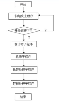

8位竞赛抢答器在正常工作的情况下,首先对控制系统进行初始化,然后进行键盘扫描,判断主持人是否按下了“开始抢答”按键,如果按键没有按下,则选手无法抢答;如果“开始抢答”按键按下则执行倒计时子程序和显示子程序,并调正常抢答处理子程序,如果。其中倒计时程序包括抢答倒计时和回答倒计时。涉及的程序框图如图4-1,4-2,4-3所示。
    图4-1 主程序流程图
    定时器T1用于倒计时,每次中断为50ms,当计数标志为20时即为一秒,显示数字减一。其流程图如下:
     图4-2 倒计时中断流程图
图4-3主程序流程图详细介绍
