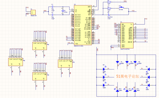

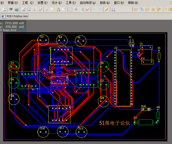

2020年11月11日 | 单片机交通灯PCB板图与仿真源码(MAX7219+数码管显示)
2020-11-11 来源:51hei
单片机交通灯源程序如下:
