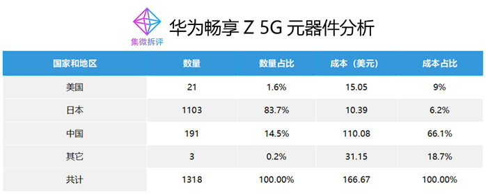

我们预估华为畅享Z 5G的成本为172.67美元(约合人民币1139.1元),包含组装费6美元, 主控总成本为98美元,约占整机成本56.8%。
image.png?imageView2/2/w/550
华为畅享Z 5G整机包含1318个组件,日本提供1103个组件,占总共的83.7%,组件数占比最高,成本占比9%,主要区域在器件,连接器。
中国提供191个组件,占总共的14.5%,成本占比66.1%,成本占比最高,主要区域为IC非电子器件,连接器,电池,屏幕等。
美国提供21个组件,占总共的1.6%,成本占比9%,主要区域在IC。
其它国家和地区提供3个组件,占总共的0.2%,成本占比18.7%,另外组装成本为6美元。

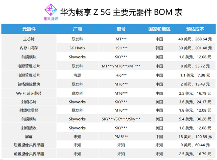

我们归纳整理了华为畅享Z 5G成本排在前五的元器件,分别是主芯片、内存RAM+闪存ROM、屏幕、内部支撑、电池。由于华为畅享Z 5G属于中端机型,摄像头传感器采用的是成本较低的产品,并未上榜。
华为畅享Z 5G是今年5月份发布的产品,该机的组件中包含美国提供的21个组件,多数为Skyworks提供的前端模块和射频产品,应该是之前的库存。在5G市场上,Skyworks是关键的射频芯片供应商之一,华为手机多数采购该公司的射频元件,但在今年禁令之后,停止出货华为。但不久前Skyworks表示,已经获得了部分产品向华为出货的有限许可。
经过一轮又一轮的禁令,华为早就在供应链上已经开始去美化,现在很多华为产品上美国元器件数量都在减少,现在看到的只是之前囤积的库存,华为早就开始寻求替代者,除了日韩厂商,华为也在扶植国产厂商。虽然有些美国厂商拿到了给华为的供货许可,若未来华为培养的国产供应链成熟之后,预计那些美国厂商将不会是首选。
