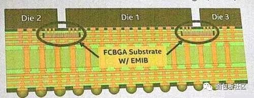

英特尔这样做已经有一段时间了。据Nagisetty介绍,为了提供异构芯片的高密度互连,英特尔在2008年提出了嵌入式多芯片互连桥接技术(EMIB)技术。
EMIB是2.5D技术的一个变种。2.5D封装的常用方法是使用硅中介层,它是夹在两片芯片之间的一层带孔的硅。英特尔认为中介层有些太大,所以它的EMIB使用了一个有多个路由层的桥接器。

英特尔于2014年首度发表EMIB,表示该技术是2.5D封装的低成本替代方案

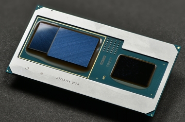

通过Kaby Lake G,我们将第三方IP整合到我们的封装中,我们能够为高性能手机游戏创造一个更小的形式。这里的第三方IP指的就是AMD的Radeon加速器。
这是利用先进封装提高最终使用性能的一个明显例子。
Intel和AMD虽说是死对头,但是去年双方竟然意外合体,合作推出了Kaby Lake-G系列处理器,Kaby Lake G使用英特尔的EMIB 2.5D方法,而Lakefield则依靠die堆叠- 3D堆叠。英特尔称其3D堆叠系统为Foveros。它使用Intel的CPU搭配AMD的Radeon显卡及HBM2显存,图形性能非常亮眼。不过Kaby Lake-G的市场化不算成功,现在Intel决定停产这款A/I合作的处理器了。根据Intel发布的通知,Kaby Lake-G系列从10月7日开始退役,2020年1月31日为最后的订单日,2020年7月31日为最后的出货日,之后就完全停产了。

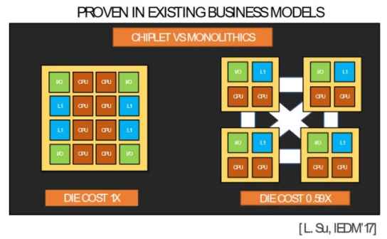

从商业角度来看,chiplets方法很有意义。芯片上高度集成的SoC成本可能非常高。此外,这种高度集成的半导体系统的复杂性使制造更具挑战性;较高的复杂性与产量损失有直接关系。

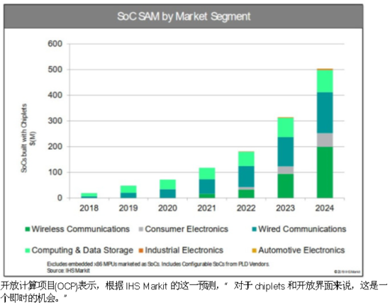

与更复杂的SoC相比,使用chiplets可以显著降低成本。这张图是AMD的Lisa Su在2017年IEDM会议上发表的一篇论文中展示的,并被开放计算项目复制。
