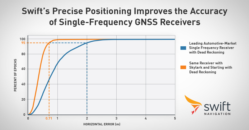

Swift精确定位技术改进了单频GNSS接收器的精度(图片来源:Swift Navigation)
Swift团队在进行常规试驾以证实其解决方案是否有效、软件是否得到更新时发现了上述结果。此外,该团队还提供了一张图表描述在使用单频接收器时,通过Skylark™精确定位服务和Starling定位引擎进行纠正时,定位的精度和可用性都得到了改善。采用低成本的车用接收器和天线,95%在此种混合环境中行驶的汽车的定位性能从2米提升至0.7米,实现了以前在现有的单频硬件上不可能实现的车道级精度。
Skylark是Swift基于云的广域GNSS校正服务,可实时提供高精度定位,是一款独立于硬件的服务,而且当与Starling集成为一个完整的解决方案时,非常精确且无缝。Starling是一款先进的高精度定位引擎,能够与各种车用级别的GNSS芯片组和惯性传感器一起工作,非常适合用于自动驾驶、ADAS(高级驾驶辅助系统)、V2X(车到一切)和导航应用。Starling独立于平台,能够增强商用GNSS接收器的测量能力。实现此种高精度的解决方案与升级软件一样,非常简单,通常不需要改变天线和接收器硬件。
