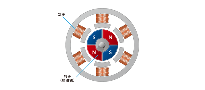

EV驱动电机结构示例(示意图)
image.png?imageView2/2/w/550
EV驱动电机主要使用一种名为无刷电机的电机类型。图片显示的就是无刷电机的结构示例。该电机由转子(供应电流时旋转)和定子(用于转动转子)组成。转子包含钕磁铁。
EV驱动电机需要极强的磁能,因此使用了最强大的永磁体——钕磁铁。在这些磁铁中,TDK的钕磁铁(NEOREC系列)已达到世界上最高水平的矫顽力之一。
与使用传统钕磁铁相比,这种强力磁铁可为电机提供大旋转力,有助于实现进一步微型化、轻量化和高效化。

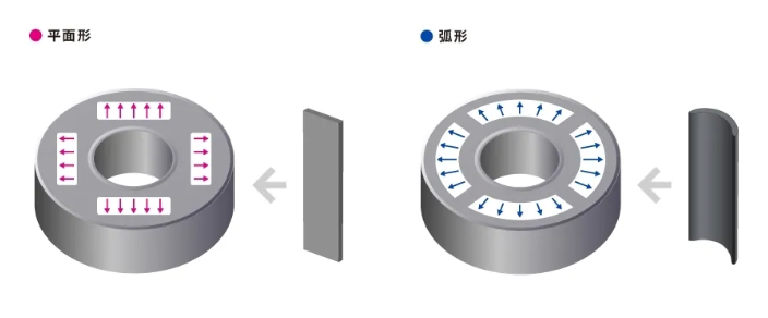

要想进一步减小EV驱动电机的尺寸和重量并提高效率,则需要将电机形状和内部结构更改为更复杂、更多样的设计。这意味着,所使用的钕磁铁将需要更强大且采用不同形状,同时提供磁场指向,以便更高效地生成磁力。
TDK开发了一种能够精确制造各种钕磁铁形状的技术,以及一种能够自由改变磁场方向的控制技术。这些技术会根据使用条件/环境来优化磁铁,因而能够针对各种不同的电机设计提供最佳的钕磁铁解决方案。
平面形磁场和弧形磁场之间的方向差异
(示意图)
内嵌式永磁(IPM)转子(磁铁嵌入到转子的金属芯内部)中平面形磁场和弧形磁场之间的方向差异。平面形磁场的方向是一个方向,而弧形磁场的方向是径向。

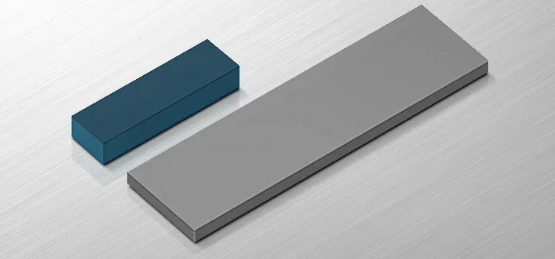

TDK还开发了一种技术,能够最大程度地减少钕磁铁中所需的重稀土元素,如镝(Dy)和铽(Tb)等这些不易采购的元素。2012年,公司推出了业内首款不含Dy的钕磁铁。通过这些努力,TDK希望继续满足电机设计需求,并通过降低磁铁采购中的供应链风险来支持EV的稳定生产。
TDK的磁铁解决方案可满足EV驱动电机的新开发要求,并支持零CO2排放的EV驾驶。
各种性能不同的磁性产品阵容。除了驱动电机,TDK还提供适合各种应用的广泛产品。选择最合适的设计有助于大幅减小使用磁铁的设备的尺寸与厚度,并提高磁力。
