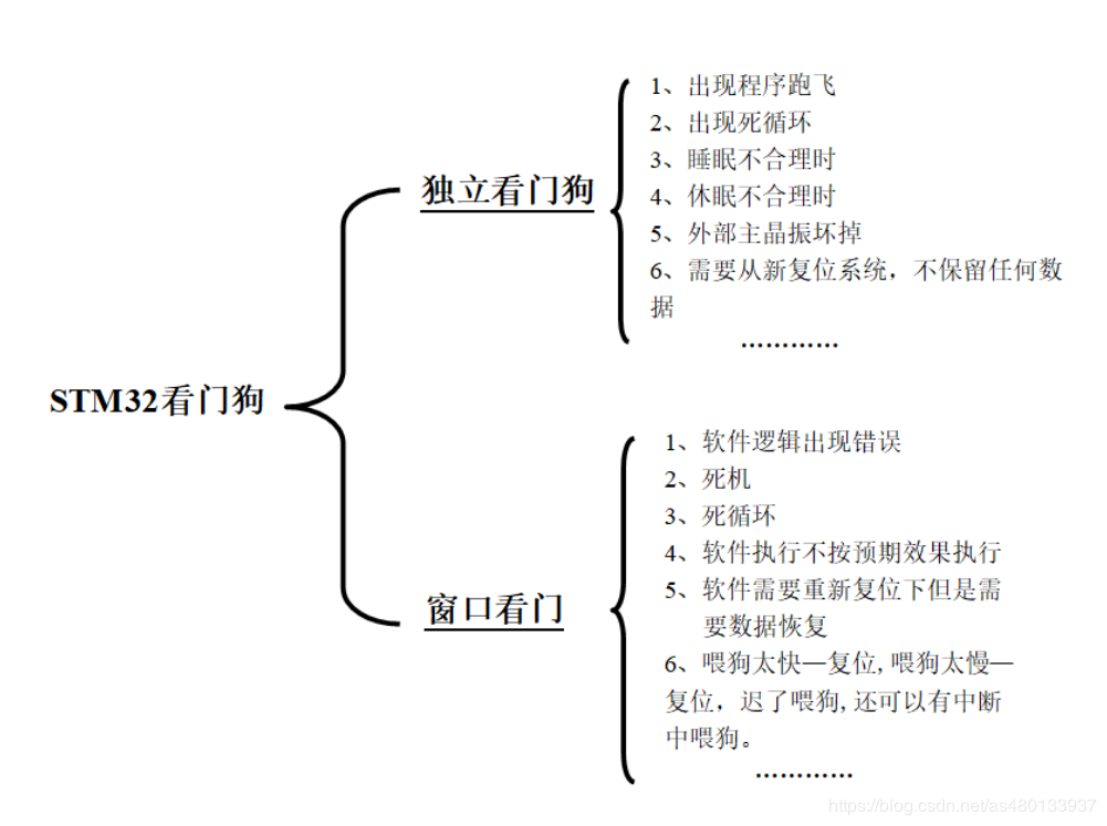

看门狗
在由单片机构成的微型计算机系统中单片机的工作常常会受到来自外界电磁场的干扰,造成程序的跑飞,而陷入死循环;或者因为用户配置代码出现BUG,导致芯片无法正常工作,出于对单片机运行状态进行实时监测的考虑,便产生了一种专门用于监测单片机程序运行状态的模块或者芯片,俗称“看门狗”(watchdog)
简单说:看门狗的本质就是定时计数器,计数器使能之后一直在累加 而喂狗就是重新写入计数器的值,时计数器重新累加,
如果在一定时间内没有接收到喂狗信号(表示MCU已经挂了),便实现处理器的自动复位重启(发送复位信号)
STM32的内置看门狗
STM32内置两个看门狗,提供了更高的安全性、时间的精确性和使用的灵活性。两个看门狗设备(独立看门狗、窗口看门狗)可以用来检测和解决由软件错误引起的故障。当计数器达到给定的超时值时,触发一个中断(仅适用窗口看门狗)或者产生系统复位。
独立看门狗(IWDG)由专用的低速时钟(LSI)驱动(40kHz),即使主时钟发生故障它仍有效。独立看门狗适合应用于需要看门狗作为一个在主程序之外 能够完全独立工作,并且对时间精度要求低的场合。
窗口看门狗由从APB1时钟(36MHz)分频后得到时钟驱动。通过可配置的时间窗口来检测应用程序非正常的过迟或过早操作。  窗口看门狗最适合那些要求看门狗在精确计时窗口起作用的程序。

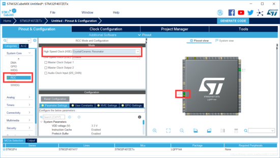

1、设置RCC
设置高速外部时钟HSE 选择外部时钟源

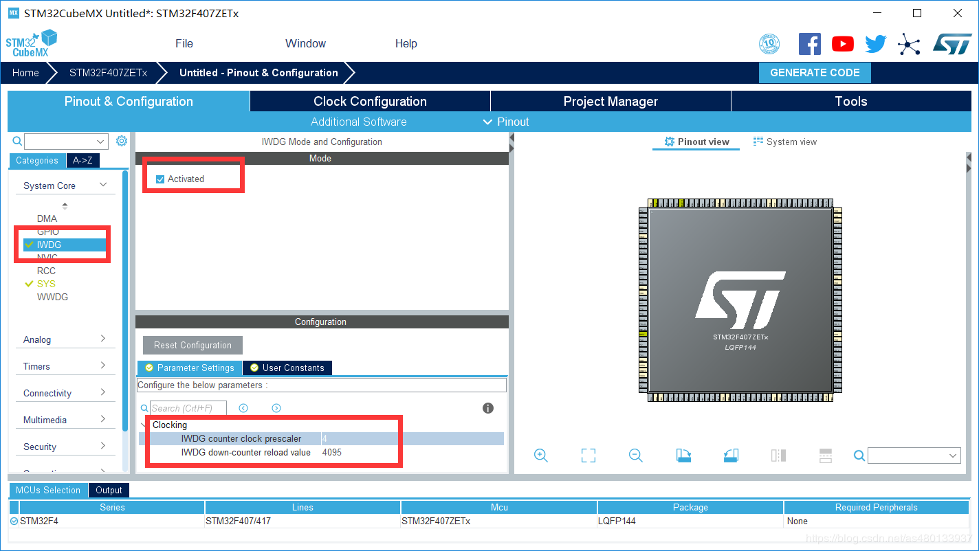

2、配置IWDG
IWDG时钟预分频系数  4分频
计数器重装载值  4095   RLR
超出(溢出)时间计算:
Tout=((4×2^PRER) ×RLR)/LSI时钟频率

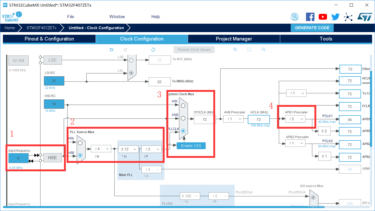

3、时钟源设置
1选择外部时钟HSE 8MHz
2PLL锁相环倍频72倍
3系统时钟来源选择为PLL
4设置APB1分频器为 /2
32的时钟树框图  如果不懂的话请看《【STM32】系统时钟RCC详解(超详细,超全面)》

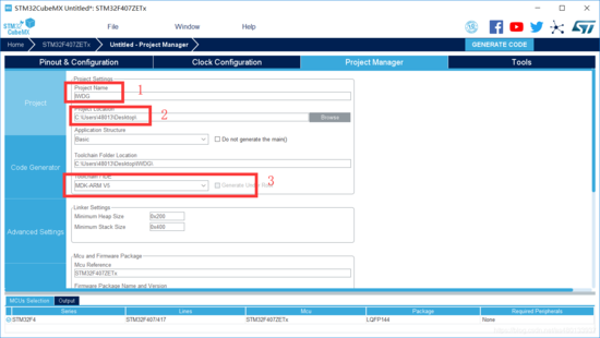

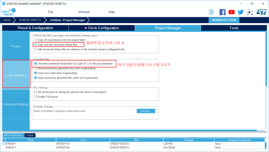

4、项目文件设置
1 设置项目名称
2 设置存储路径
3 选择所用IDE
5、创建工程文件
然后点击GENERATE CODE  创建工程

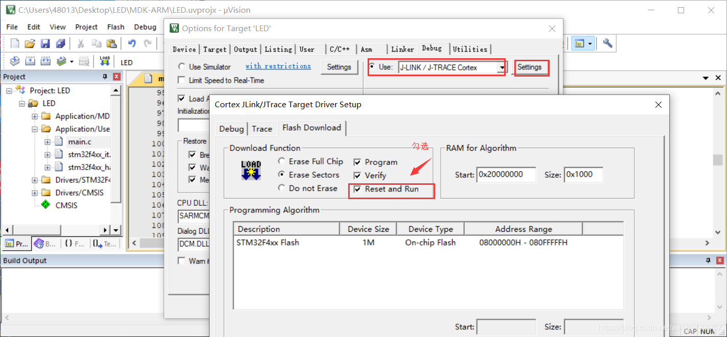

配置下载工具
新建的工程所有配置都是默认的  我们需要自行选择下载模式,勾选上下载后复位运行

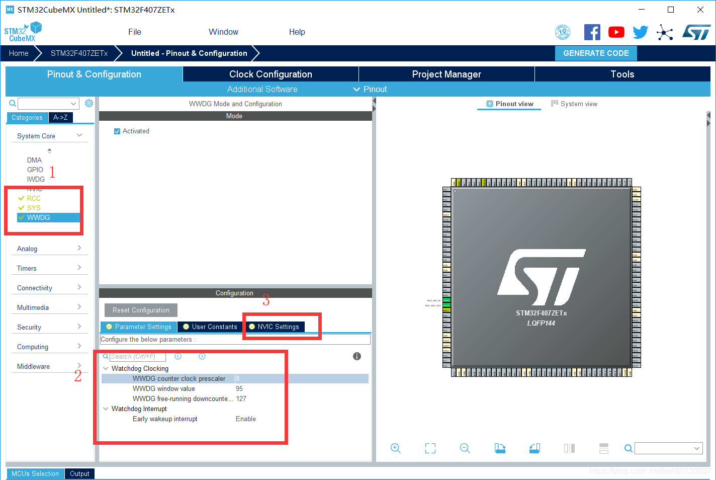

WDGG窗口看门狗配置
1.点击WWDG
2.
WWDG时钟预分频系数  8
WWDG上窗口值 0x5F
WWDG计数器值 : 0x7F
设置看门狗提前唤醒中断
3.
使能窗口看门狗中断
其余配置与独立看门狗相同配置即可
