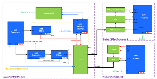

我们采用“Power Subsystems”电源子系统设计,它由六种以上不同IC组成,各个子系统间能和谐运行, 一部分IC是基于MPS先进工艺技术的传统电源管理产品,旨在提供超高功率密度,另一部分IC则是集成时序控制或电压监控功能的模拟产品。
                                              image.png?imageView2/2/w/550
图1:MPS 自动驾驶DCU电源子系统设计框图
在这种电源系统中,不仅要考虑每个IC的典型功能,还要考虑还要考虑到各个IC以及各个设备之间如何与其他设备协同工作。MPS的这种“电源子系统思维”得到了独立第三方关键评估机构的肯定与支持,该评估机构遵循行业认可的ISO26262安全规范,并建立有汽车供应商生态系统的通用语言和协议。
同时,为了满足可扩展这一重要需求,MPS的汽车解决方案将目标定位在整个系列而不是单个产品上。 例如,在引脚兼容的产品系列中,MPS可以提供4-6种不同解决方案,这些解决方案都具有相同的封装、引脚输出和规格--区别仅在于输出电流的大小不同。MPS采取的另一种方法是使用并联解决方案来提高产品可扩展性。以MPQ4436为例,该产品可以由单路扩展为,双路,3路, 4路等供电方案,以支持更广泛的系统要求。
