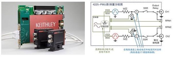

  image.png?imageView2/2/w/550
左图:4225-PMU 超快速I-V 模块和两个4225-RPM 远程放大器/ 开关模块。右图:4225-PMU 方框图,通过使用RPM1 和RPM2 连接,可以使用4225-PMU 及两个4225-RPM。SSR 显示了固态中继器,其用于高阻抗模式,通过Fowler-Nordheim 隧道在闪存器件上执行编程或擦除操作。
泰克吉时利4225-PMU超快速I-V模块是4200A-SCS使用的一种单插槽仪器卡,它有两条电压脉冲源通道,每条通道有集成的同步实时电流和电压测量功能。测量分成两类:采样和均值。采样类型用来捕获基于时间的电流和电压波形,这些波形对了解瞬态或动态特点至关重要。均值类型为I-V表征提供了类似DC的电流和电压测量。实时采样功能对于在单个波形中捕获NVM材料的瞬态特点至关重要,因为应用重复的波形会导致内存开关行为,甚至损坏材料本身。
4225-RPM远程放大器/开关是一种选配产品,是对4225-PMU的补充。这个小盒子位于DUT附近,提供许多NVM材料和技术表征必需的较低的电流测量范围。此外,4225-RPM为4200A-SCS的源测量单元(SMUs)和CVU信号提供了开关功能,支持高分辨率DC测量和C-V测量。4225-RPM是一种单通道设备,因此要求两个4225-RPM模块,以匹配4225-PMU的两条通道。4225-RPM模块设计成位于测试器件附近(≤30cm或1英尺),以最大限度减少线缆影响,提供改善的脉冲形状和高速测量。

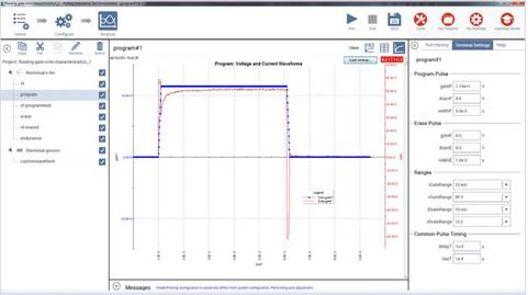

浮栅非易失性内存表征项目截图
Clarius 软件带有一套NVM 表征使用的范例项目。可以使用Memory 过滤器在Project Library 项目库中找到范例项目。这些项目为闪存、PRAM、FeRAM 和ReRAM 器件提供了测试和数据,演示了4200A-SCS特别是4225-PMU 及4225-RPM 的功能。上图是闪存器件项目浮栅非易失性内存表征项目的截图。4225-PMU/4225-RPM 相结合,提供了基础脉冲和瞬态I-V 测试功能,可以考察和表征各种NVM材料和器件。
