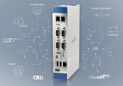

HMS Networks宣布推出Ixxat® CANnector——一种用于记录、桥接和扩展CAN网络的灵活解决方案。CANnector作为对现有CAN@net NT和CANbridge NT系列的补充,能提供更多接口和功能以及数据记录功能。由于它与CAN@net NT和CANbridge NT兼容,因此可以对原先安装的设备进行扩展。
灵活的多面手——记录、桥接和扩展
就如同CAN@net NT和CANbridge NT一样,CANnector是一个独立运行的设备,这意味着不需要PC。除了通用的CANnector,还提供三种预配置的版本:
CANnector Range:用于通过以太网的简单CAN(FD)范围扩展,或作为通过以太网连接到PC的CAN接口。
CANnector Bridge:支持CAN(FD)的网桥/网关、帧或信号,功能包括诸如用于所有总线系统的在线浮点数据处理。
CANnector Log:带有触发器和环形缓冲区的数据记录器,以及在CAN(FD)上具有唤醒功能的低功耗睡眠模式,用于记录CAN(FD)数据帧或信号。
所有三个版本均可在打开包装并连接后直接使用。由于基本硬件相同,并且可加载的配置提供了CANnector的不同功能,因此可以将所有CANnector重新配置为所选功能。
高性能和多功能
强大的Linux平台使CANnector可以直接在设备上执行复杂的应用程序和数据操作。由于支持总线描述文件,因此能在信号级别上进行操作。
通过使用“唤醒CAN”并可以关闭CAN总线上的TX功能,该设备可以用于对电源和安全敏感的应用中。
CANnector具有不同的硬件版本,仅支持的接口数量不同。接口的最大数量为8个CAN(FD)、两个LIN、两个数字IO和一个EtherCAT从站接口,以及以太网和USB。EtherCAT从站接口是使用HMS的Anybus® CompactCom技术来实现,将来还可以支持其他工业以太网协议。可选配Wi-Fi和蓝牙等USB扩展。
云与PLC连接
Ixxat CANnector提供了许多附加功能,例如,可以通过Wi-Fi使用移动设备(智能手机或平板电脑)进行实时数据可视化和仿真,或者通过OPC-UA、MQTT或通过HMS Hub™进行云连接。HMS Hub™是HMS自己的工业数据连接性解决方案。
通过使用EtherCAT从站接口,CANnector可以将CAN(FD)网络直接连接工业以太网或PLC。
所有功能都可以在CANnector设备上并行执行,例如数据记录可与CAN(FD)桥接和移动设备上的数据可视化并行执行。
通过拖放操作即可轻松配置
HMS提供了一个免费的Windows工具,该工具可以轻松配置CANnector,如使用拖放操作在源和目标之间建立“连接”。可以选择导入CAN(FD)总线描述文件来进行配置。可以使用集成的开发和调试环境以及自己的C用户代码或Matlab/Simulink模型来扩展标准功能范围,它们可以直接在设备上执行。
