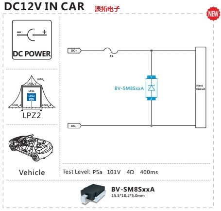

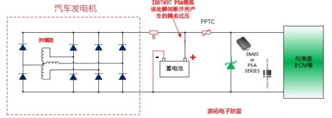

2020年11月18日 | 面向ISO7637的12V车载电源浪涌防护方案
2020-11-18
针对ISO7637对汽车电子设备在电源上的抗扰度要求,这里浪拓给出一个合理的12V电源系统方案。
浪涌保护包括一个PPTC和TVS管,可以有效抑制类似于脉冲5的干扰。PPTC是热敏电阻器,电阻随温度升高而增加。TVS是瞬态电压抑制二极管,其具体选型原则后面详细介绍。当有脉冲5干扰进入电源线路时,TVS会动作,对流向后端电路的瞬间电流进行分流,而受保护的后端电压被限制在TVS两端的箝制电压。PPTC的动作速度慢于TVS,在大电流的作用下,PPTC呈高阻,会断开后级电路,可以起到减少TVS泻流时间,保护TVS的功能。
提升车载电源的抗干扰能力对整个车载电子设备的稳定工作至关重要,在硬件设计上要综合考虑ISO7637模拟的各种干扰。本文给出的基于ISO7637电源设计方案,性能高,成本低,可以满足多种12V车载电子设备的应用需求。
