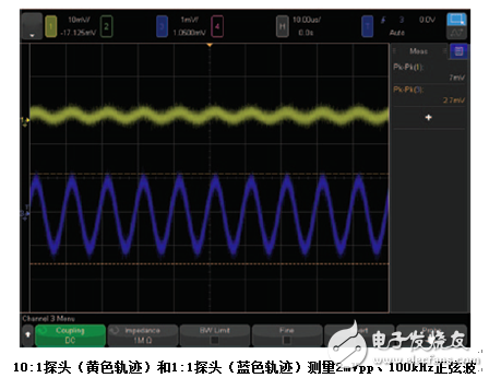

首先,应尝试使用像 1:1 探头这样衰减比较低的探头,而不是使用仪器附带的标准配置 10:1 无源探头。若使用 10:1 探头,不仅示波器的基线本底噪声会以 10 倍增加,而且示波器的最小 V/格设置也会比使用 1:1 探头时的情况大 10 倍。

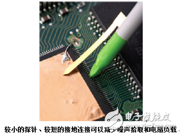

另一个关键技巧是,通过将探头采集的残余噪声降至最低,就可以探测到隐藏的小信号。通用无源探头在标准配置中通常提供15厘米长接地引线和挂钩探针,这两种附件可能会采集到目标信号或附近其他器件所产生的噪声。反之,较小的探针、较短的接地连接,例如使用电路板上的 BNC 适配器或卡口式接地引线可以显著减少探测到的噪声,其原理是通过尽量减少连接的匝数,可降低电感负载。
