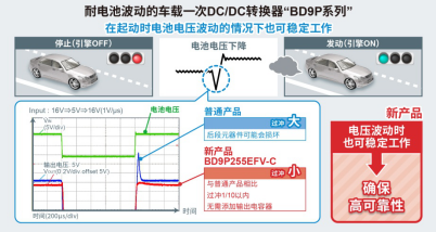

1.    即使电池电压波动时也不会过冲,可稳定工作
当从输入电压低于输出设置电压的状态恢复到波动前的电压时,会发生输出电压过冲问题,这是一直以来存在的一个课题,而新产品能够将该过程抑制在 1/10 以内,故不再需要普通产品作为过冲对策需要添加的输出电容器。因此,即使在起动时发生电池电压突发波动的情况下,设备也可以稳定工作。
