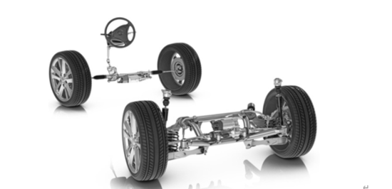

回顾100多年汽车转向系统的发展史,主要历经四个阶段:从最初的机械式转向系统发展为液压助力转向系统(HPS),然后又出现了电子液压助力转向系统(EHPS)和电子助力转向系统(EPS)。一代比一代省力、舒适,便于操作。
自动驾驶,博泽
EPS正逐渐取代HPS。据统计,目前中国的HPS系统向EPS系统的切换已经完成了80%左右市场空间,而且将会有更多的汽车将搭载EPS转向系统。EPS是典型的用电机代替机械连接的一项转向技术。其中,转向电机是转向系统最为核心的一道关卡。

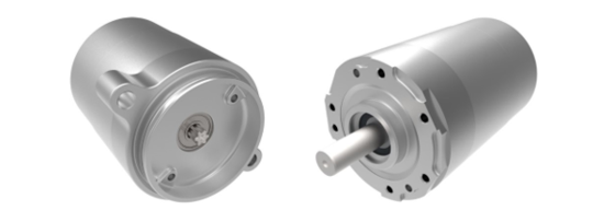

专注机电一体化的博泽,近年来在转向电机领域不断探索,带来更多创新解决方案。近日,在上海国际汽车转向系统工程大会上,博泽第二代模块化转向电机首次公开问世。

基于模块化设计的博泽第二代转向电机

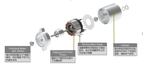

相比上一代产品,博泽新一代转向电机性能有了大幅的提升。通过磁路与气隙的优化提升了齿槽转矩表现。博泽设计了独立的减震元件,隔开定子和机壳之间的机械刚性连接,实现有效隔绝阶次噪音和振动。此外,电机的端盖和机壳上引进全新的激光焊接工艺,保证连接的强度、精度和气密性。
自动驾驶,博泽
博泽第二代转向电机大幅提升性能
而基于模块化设计,博泽可以根据客户的需求对产品进行快速适配,例如通过调节转向电机叠长和绕线等参数得到所需的扭矩、转速,显著缩短研发周期。此外,此款电机材料使用率相比上一代产品降低了20%,成本也得以优化,冗余设计更加灵活。
值得一提的是,电机实现冗余设计并不困难,关键在于灵活化。不管是双冗余还是四冗余,博泽都可以根据客户的需求来量身定制,在不改变电机整体架构的情况下,改变一个接线盘即可轻松满足需求。

在未来自动驾驶车辆上,转向柱、刹车踏板和加速踏板等部件都不会再被保留。方向盘和转向轮之间是通过线控连接,它们之间没有直接的液力或机械连接。没有机械的转向管柱,也提高了车辆的碰撞安全性。
对于转向电机而言,传统燃油发动机只需要一个简单的三相电机,混动汽车和L2级以上自动驾驶汽车需要一个冗余的六相电机,而全自动驾驶会进入线控转向的时代,需要基于线控的六相电机。
