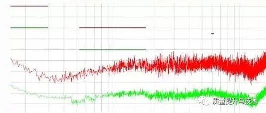

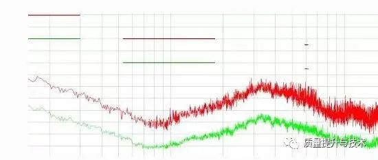

1. 由于超标频点较多且超标幅度较大,先在电源线上串共模电感,测试效果良好,15MHz 以前全部通过,但 26MHz-108MHz 仍超标,测试数据如下:
3. 在共模电感后端再次增加一对 0.1uF 的 Y 电容,问题解决,测试结果如下:

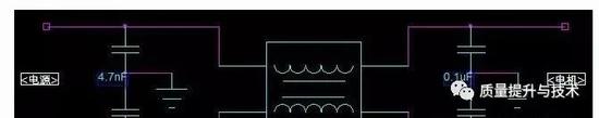

4. 滤波原理图如下:
辐射整改过程
5. 继续测试对数天线,观察 290MHz 与 950MHz 超标频点,均通过测试。
