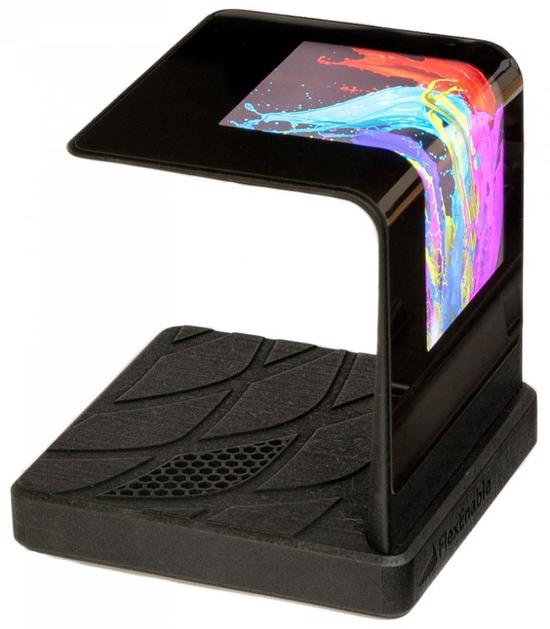

总部位于英国剑桥的 FlexEnable 公司提供有机 LCD (OLCD)工艺,旨在利用现有的 a:Si TFT-LCD 设备集,可把完全折旧的现有旧式 LCD 制造厂转换成 OLCD 显示器生产线。所有必需的设备类型都是现有工厂的标准配置,可以重新用于 OLCD 生产。
此外,OLCD 显示模块的物料清单 (BOM) 与玻璃 LCD 的相似,因为许多材料是相同的,并且新材料的成本因为基板材料 (通常为三醋酸纤维素(TAC)) 的成本较低而被抵消。
TAC 拥有出色的光学特性而且成本低,是作为偏振片的首选材料,因而被广泛使用;如果 TFT 工艺的温度足够低,TAC 也可以成为塑料 LCD 基板的绝佳选择。在某些方面,它的光学性能甚至超过了玻璃。
通过低温工艺(例如使用有机晶体管时),可以使用简单的无应力工艺来安装和拆卸 TAC 膜。通过这种方法,只需花费最少的支出就可以将现有的 LCD 设备转变为生产贴合产品曲线的柔性 OLCD。
采用这种方式生产的塑料 OLCD 比同等的玻璃基 LCD 更轻、更薄且更坚固。即使是平面形状,这些特性对于任何显示技术都是理想的属性;而且,塑料 OLCD 还能够以前所未有的方式来贴合产品的曲线形状。此外,与切割玻璃所涉及的制造复杂性相比,这些固有的柔性显示器也更容易形成复杂的形状。塑料 OLCD 还比柔性 OLED 便宜得多,且更易于制造。
FlexEnable 战略总监 Paul Cain 表示:“随着普遍建设在中国和亚洲地区的 10.5 代生产线越来越多,重新使用旧式 LCD 设备的压力越来越大。OLCD 的巨大优势之一,就是这项技术经过专门设计以利用较旧的显示器生产线,使得它们可以快速过渡到柔性 OLCD 制造,同时保持大部分现有的成本优化材料供应链。在许多现有的生产线中,无需再投入设备支出即可实施这项工艺。”
