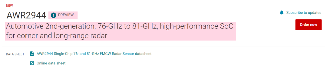

近期,TI公司正式上线下一代车规级高性能车载雷达芯片,AWR2944,同时发布与之配套的SDK,mmwave_mcuplus_sdk_04_02_00_01,参考设计工具箱toolbox, mmwave_automotive_toolbox_3_5_0,以及demo参考板 AWR2944 EVM,那么这次发布带来哪些调整与升级,代表TI公司哪些雷达芯片产品设计思路,可能会对车载雷达行业产生哪些影响,我们来个deep dive。
AWR2944 TI定义为第二代车规级高性能车载雷达芯片,目前处于Preview阶段。也就是可以提供芯片样品或者可供评估的demo板,未正式规模量产。
▲ AWR2944

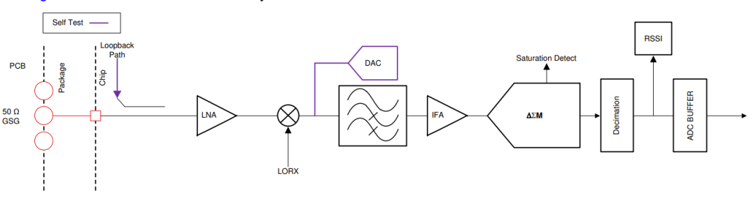

                  接收端TI抛弃了上一代普遍采用的I/Q正交混频结构,采用I路混频结构(如下图);
                    ▲ Receive Subsystem (Per Channel)

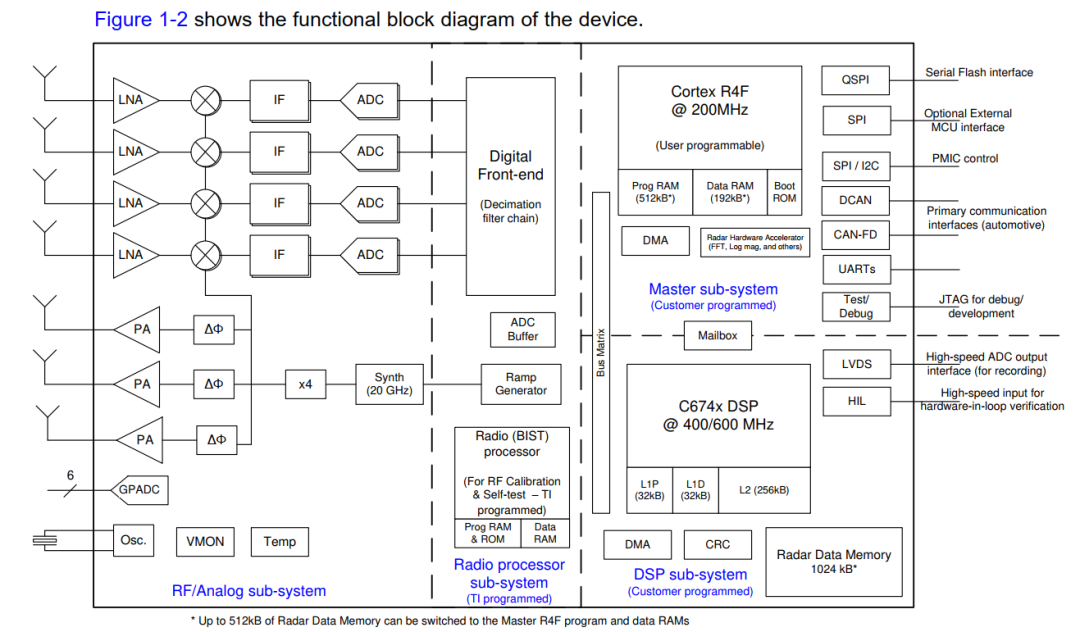

                    硬件架构如下图,AWR2944依旧是清晰的模块设计,前面介绍的各种调整与升级基本一目了然。我也放了AWR1843 的框图,大家方便对比。
                    ▲ Functional Block Diagram(AWR2944)
                    ▲ Functional Block Diagram(AWR1843)

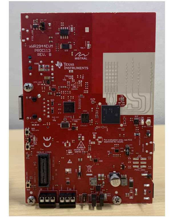

                    TI提供了适配2944的SDK及Toolbox。
                    Toolbox中包含满足NCAP R79功能需求的2944参考设计,支持BSD, FCTA,LCA等。demo实现水平FoV ±80°下200m测距,角度分辨率9.5°。比较有意思的是,TI在reference design 的feature栏中加入了这么一句值得玩味的话:Builds customer confidence on mmWave device capabilities,看来毫米波雷达还是比较卑微啊。
                    ▲ AWR2944 EVM
                    EVM与DCA1000结合提供raw data采集能力,为分析原始ADC数据提供支持。

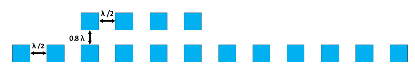

                    Demo板天线MIMO布局等效阵为
                    ▲ Virtual Antenna Array

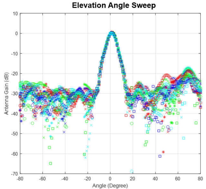

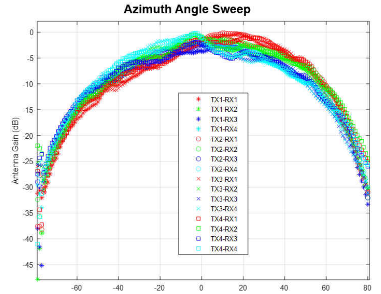

                    天线频段覆盖76GHz至81GHz,增益13dBi, 3dB波束宽度水平±30°,俯仰±3°。6dB波束宽度水平±45°,俯仰±5°。
                    ▲ Azimuth Radiation Pattern
                    ▲ Elevation Radiation Pattern

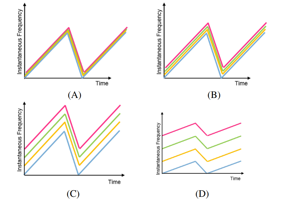

                    我在(4D雷达之MIMO通道分离)中讨论过,FDM,TDM,CDM等MIMO通道分离技术。与TDMA不同,FDMA可以实现同发,并利用发射端天线与频率偏移位置之间的映射关系确定通道分离方案。
                    其中FDM可以由下图简单总结。
                    (A) 如果各待分离通道之间的频率偏移量是多普勒分辨率的倍数,则是DDMA;
                    (B) 如果各待分离通道之间的频率偏移量是dechirp后信号带宽的倍数,则是RDMA;
                    (C) 如果各待分离通道之间的频率偏移量是最大拍频的倍数,则是BFD;
                    (D) 如果各待分离通道之间的频率偏移量是chirp带宽的倍数,则是FT-FDMA。
                    ▲ MIMO channel separation

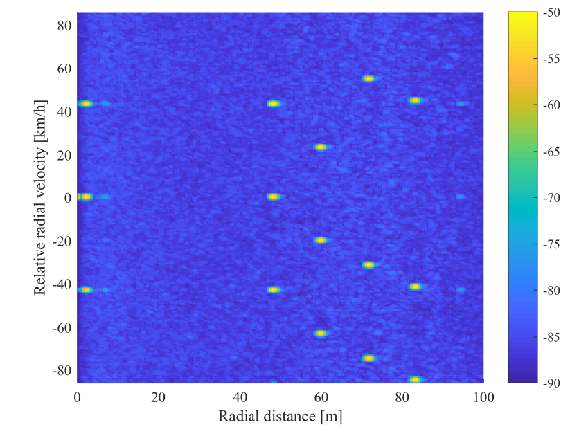

                    由此可见,DDM可以认为是FDM的一种情况。
                    ▲ range-Doppler map(DDM)

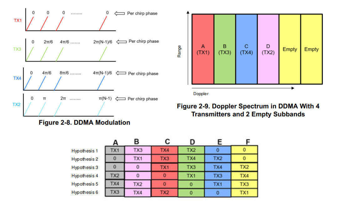

                    TI实现的是 The empty-band DDMA,提供RangeProc DDMA DPU,以及Doppler DDMA DPU构成DDMA核心实现模块。我简单看了下TI 目前硬件实现的DDMA Demodulation,整体完成度还是可以的。
                    ▲ DDMA principle
                    从DDMA modulation可见,DDM-MIMO对移相器要求很高,TI的移相器精度也需要仔细评估。

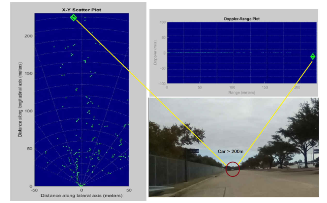

                      下图为demo实测效果,其测距性能,点云密度,FoV等方面效果还可以,比1代确实有较大提升。希望能够“Builds customer confidence on mmWave device capabilities”。
                      ▲ 2944demo Test
