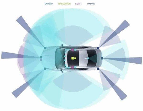

对于辅助驾驶系统(ADAS)和自动驾驶汽车(AV),可能永远不会有一种单一、最有效的方法来实现传感技术。这个神奇的数字可能是六个,因为每个汽车制造商都会以六个基本考虑因素来决定如何以自己的方式实现,这将导致每个人创建自己的独特方法来将传感器集成到未来的车辆中。
国内外部分综合实力较强的汽车零部件公司在自动驾驶汽车传感器上进行多产品布局,可以为下游客户提供综合性的自动驾驶解决方案,形成较强的竞争力。这些公司包括国外的博世、大陆集团、法雷奥、海拉、德尔福、富士通天、奥托立夫等公司和国内的德赛西威、华域汽车和保隆科技等公司。
越来越多的传感器被部署在整车中,以主动解决安全问题。今天,我们的汽车中到底有多少个传感器?要进一步提高自主性,还需要多少个传感器?这个问题的答案是如果考虑到ADAS的传感器-超声波、雷达、用于感应的摄像头、用于观察的摄像头和LiDAR,估计车辆具有10至20个传感器,具体取决于车辆的类型 。
传感器将是解决高度自动化水平的关键,并且传感器的数量和类型预计将增加。

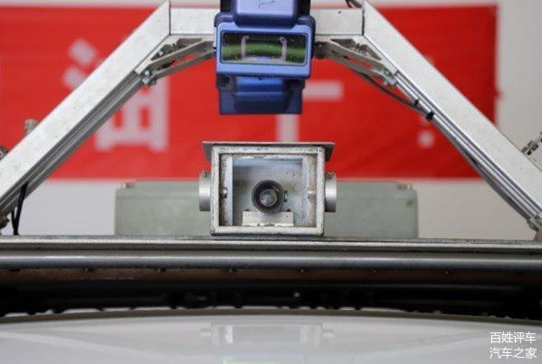

摄像头方面,按视野覆盖位置可分为前视、环视(侧视+后视)及内视摄像头,其 中前视摄像头最为关键,可以实现车道偏离警示系统(LDW)、前向碰撞预警系统(FCW)、 行人识别警示(PCW)等功能。前视摄像头又有单目摄像头、双目摄像头,乃至多目摄像 头等不同的解决方案。虽然双目或多目摄像头具有更高的测距精度和更广的视角,但由于 其成本较高以及对精度和计算芯片的高要求,使得其仍未能大规模量产,目前以 Mobileye的单目摄像头解决方案是市场的主流。

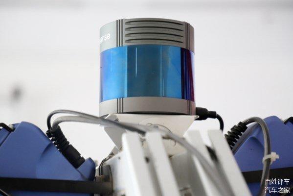

激光雷达可以很好的解决这些问题,他的精度可以达到厘米级。激光雷达上每一个激光发生器代表一线,常用机械旋转式激光雷达有10线、64线、128线等。激光雷达实际上是一种工作在光学波段(特殊波段)的雷达,它的优点非常明显。
第一,是具有极高的分辨率:激光雷达工作于光学波段,频率比微波高2~3个数量级以上,因此,与微波雷达相比,激光雷达具有极高的距离分辨率、角分辨率和速度分辨率。
第二,抗干扰能力强:激光波长短,可发射发散角非常小(μrad量级)的激光束,多路径效应小(不会形成定向发射,与微波或者毫米波产生多路径效应),可探测低空/超低空目标。
第三,获取的信息量丰富:可直接获取目标的距离、角度、反射强度、速度等信息,生成目标多维度图像。第四,可全天时工作:激光主动探测,不依赖于外界光照条件或目标本身的辐射特性。它只需发射自己的激光束,通过探测发射激光束的回波信号来获取目标信息。
但是,因受价格跟体积的限制,目前来看激光雷达还非常少地装配在量产车上,马斯克在多个场合中抨击激光雷达“笨重”,“丑陋”,“完全没有必要”。这个也是激光雷达的一大缺点,现阶段大家很难把其体积缩小,在车顶上的位置比较突兀,这直接影响了量产化的进行,所以现在我们还没有看到激光雷达系统安装在量产车上。

显然,传感器将是解决高度自动化水平的关键,并且传感器的数量和类型预计将增加。越来越多的传感器只是冰山一角。传感器会生成大量数据,而系统则受到处理能力的严重限制。
那么传感器是不是越多越好呢?有些人可能会这样想,但是出于成本或集成方面的原因,汽车中的传感器数量不会无限增加。预计自动化传感器的数量将在某个时候达到平稳,主要区别在于软件级别和企业有效处理大量数据的能力。特斯拉等一些OEM仍未使用LiDAR,而是押注传感器和AI计算的结合以实现高自动化水平。
就像人类的感觉一样,传感器必须在战略上定位,以连续反馈汽车周围的信息。但是传感器的放置位置存在技术限制。例如,前照灯中的冷凝水可能会阻止激光雷达工作。在下雪或寒冷的天气中,霜冻可能导致传感器故障。红外传感器无法穿透玻璃,也不能放在挡风玻璃后面。

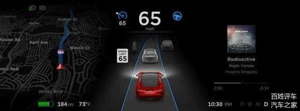

目前来看,自动驾驶有三种主流解决方案,一是基于视觉主导,采用GPS地图和AI人工智能进行自动驾驶。基于视觉主导的当前主要是特斯拉模式,特斯拉通过所有特斯拉汽车的摄像头采集环境数据,将图像处理和机器学习结合起来通过从而不依靠预先记录的地图。特斯拉汽车在行驶中采集数据学习并与所有特斯拉汽车分享学习到的东西,从而实现类似于人眼睛的方式查看地形然后通过人工智能进行分析指导自动驾驶汽车做出决策。

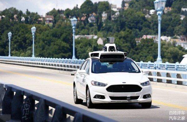

二是基于激光雷达主导,视觉辅导,采用高精地图和人工智能进行自动驾驶。这是当前主流传统主机厂通用,奔驰,福特以及众多自动驾驶公司包括Waymo,谷歌等采用的自动驾驶方式。这些车辆取决于预先记录的周围环境的3D高分辨率地图,该地图是使用配备激光雷达的车辆预先捕获绘制的。然后,车辆可以使用地图,使用自己的激光雷达设备定位确定环境是否已发生变化,然后在地图区域中巡航时进行控制。
