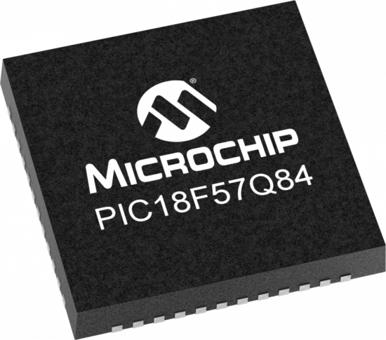

为满足安全和通信等不断发展的汽车应用对增加带宽和灵活数据速率的需求,同时进一步支持高级驾驶员辅助系统(ADAS)的发展,Microchip Technology Inc.(美国微芯科技公司)今日宣布推出 PIC18 Q84 系列单片机(MCU)产品,这是首款通过具有灵活数据速率的控制器局域网(CAN FD)总线传输和接收数据的 PIC18 系列单片机。Microchip 的 PIC18 Q84 系列产品拥有大量独立于内核的外设(CIP),可在不需要 CPU 干预的情况下处理各种任务,能够在将系统连接到 CAN FD 网络时缩短时间和降低成本。
该系列产品提供了一种将传感器数据传输到 CAN FD 总线的简单解决方案,无需网关或复杂的网络交换技术。此外,可配置的 CIP 使其能够轻松地为汽车和工业设计创建基于硬件的定制功能,延迟几乎为零,也不需要额外的代码。可用外设包括用于功能安全的 32 位循环冗余校验扫描(CRC/SCAN)和窗口式看门狗定时器(WWDT),以及联合测试行动组(JTAG)接口,用于行业标准的测试和调试。
